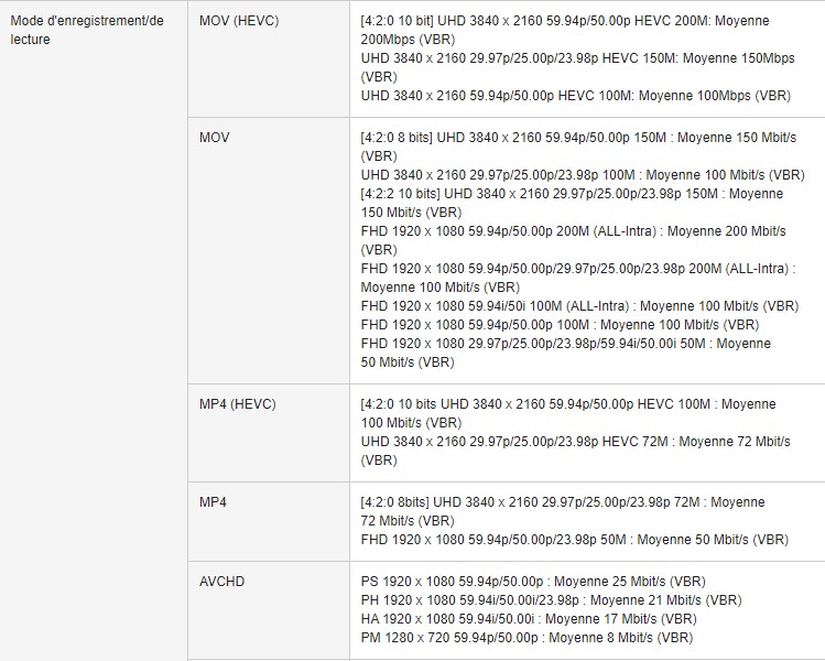

    Ici:
    HC-X1500 Caméscopes | Panasonic
    Ils parlent du 422 10bits en interne mais dans les caractéristique détaillées le mieux que je vois c'est:
    Sont pas bien clair chez Pana

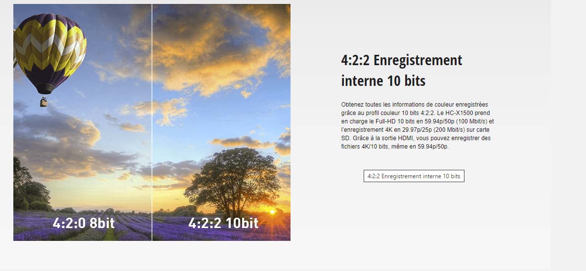

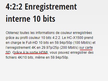

    Le MP4 HEVC c'est du 420 10bit (donc pas du 422), en UHD 50p il est en 100 Mbps est -il en interne !?!
    Il n'existe de toutes les façons pas de UHD 50p 422 10 bits... donc le texte est très astucieusement ambigüe ne précisant pas quand c'est nécessaire si on parle du 422 ou 420 10 bits.. des petits malin le marketing .
    Le test écrit de Magazine Vidéo en général s'emmêle vite les pinceaux quand cela devient trop technique donc peu d'espoir de ce côté là...mais qui sait ... ?!
    Ce qui est "sûr " :-) pas de 4K 50p 10 bits en interne .

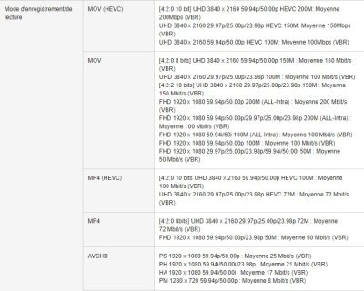

    ;) Sais tu André ? qu'il se pourrait (pour une fois :D) que tu n’ais pas tort :good:
    Car non seulement
    On trouve page 103 chapitre 5 du mode d'emploi ceci :
    Dans la rubrique : enregistrement interne sur carte SD ! :idea:
    A confirmer par Gypsy
    • J'aime J'aime x 3
  14. caraibe
    24 649
    +628 / 2 000 / -89
    Bin OUI en UHD uniquement le 25p (ou 24 ???) semble concerné par le 4:2:2 10bits
    Heu beaucoup de différence visible entre le 420 10 bits et le 422 10 bits ????
    Leur exemple en photo qui montre différence entre 420 8bits et 422 10bits est vraiment pas terrible
