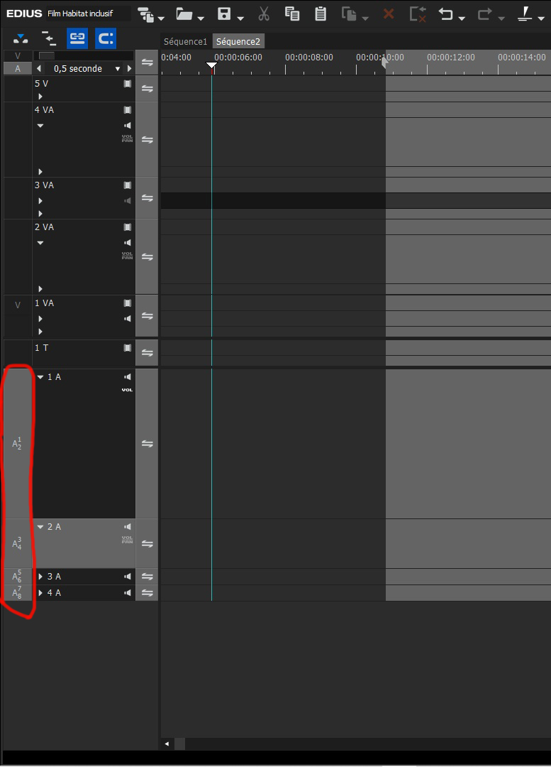

    J'aimerais savoir quel est l'utilité de la petite case à gauche de l'audio : A12, A34 ...
    je n'arrive toujours pas à comprendre à quoi ca sert réellement, sachant que l'on peut les déplacer également en haut en bas et même dans les cases à gauche de vidéo.
    Merci

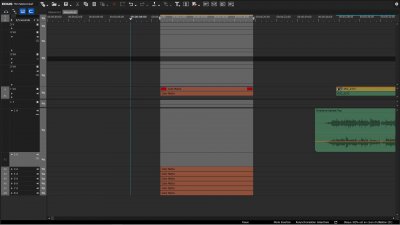

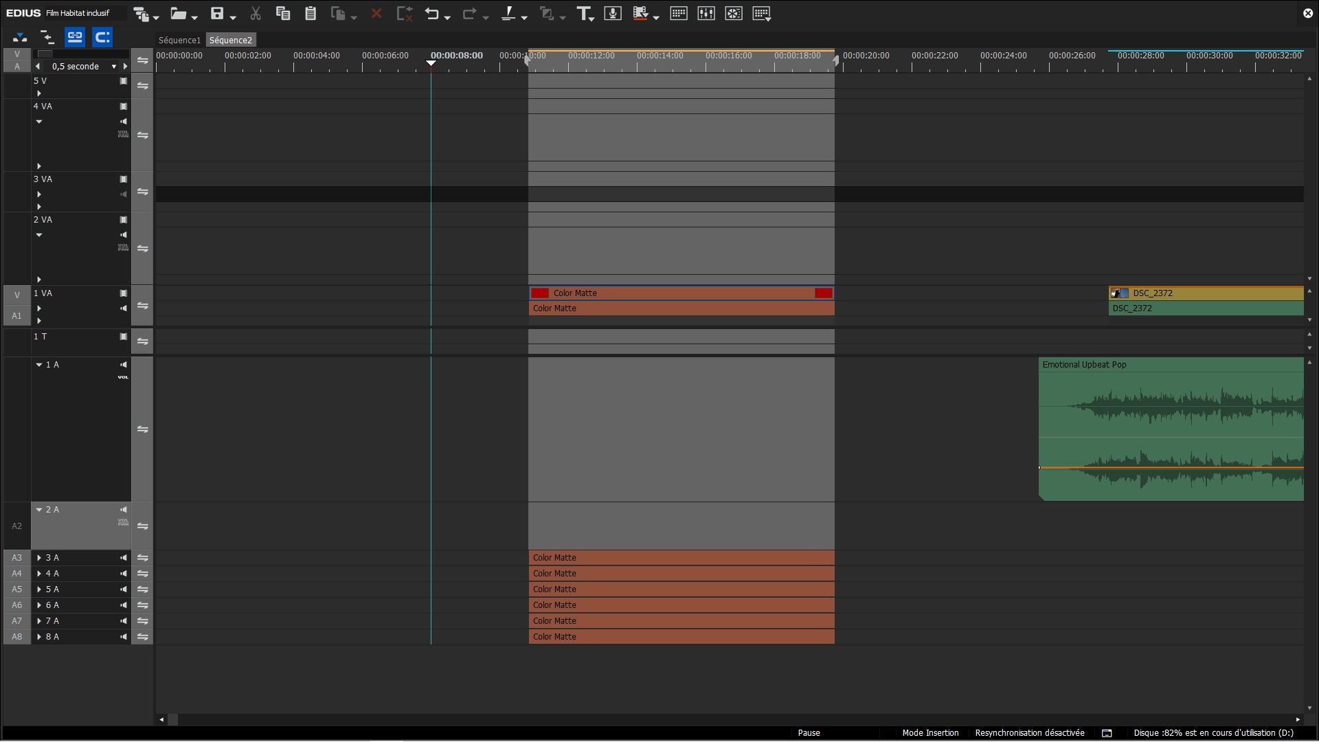

    Je suis sur Edius 8, à vrai dire je ne m'en sers jamais. C'est même parfois handicapant lorsque je veux mettre par exemple un fond coloré, toutes les piste de l'audio sont sélectionnées alors que je n'utilise pas d'audio à ce moment là.
    Je dois à chaque fois supprimer tout l'audio.

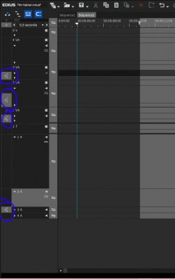

    C'est pourtant facile, il suffit de cocher/ décocher au choix ,les cases V & A au dessus des fameuses V -A1/2
    et seules les pistes V et /ou A... sont impactées
