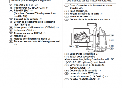

    Je crois que le cravate va être nécessaire car je commence à douter qu'il soit possible de fixer le Takstar sur mon caméscope ... cf photo ! (à gauche les accessoires cités, à droite le "sabot" pour fixer accessoires) Vous pensez que les sabots sont universels et faits pour micro même quand il n'y a pas d'entrée micro ??

    le sabot type photo est en principe universel.
    Il y a quand meme des fabricant (comme sony) qui s'arrangent pour le rendre incompatible , en le renfoncant dans le boitier par exemple.
    mais sur une vieille camera comme celle la, ca doit etre tout bon.
