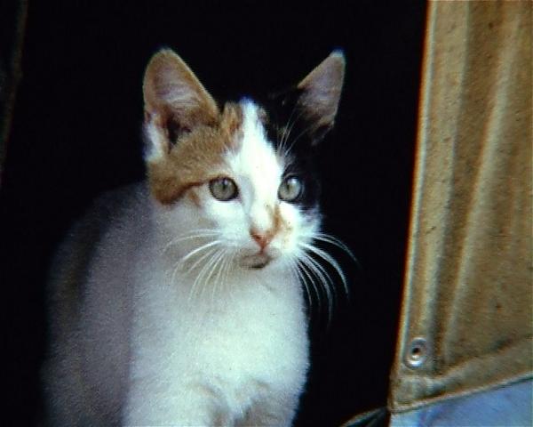

    Je ne sais pas si ça marche mais voilà un exemple de transfert... Je n'arrive pas à mettre comme vous en taille

    Félécitations belle image :bravo: :bravo: :bravo:

    Merci stumpy, mais je ne suis pas encore satisfait... j'attends de recevoir ma lampe 10W, car avec le 20W, je pense que c'est trop fort... D'ailleurs, je vais aussi tester avec une lampe dorée, juste pour voir...

    pourtant le poil me semble un peu granuleux ou sablé. tu as bien utilisé la methode du condenseur? et avec un camescope?.

    tu as tout à fait raison jc... ce résultat vient de l'ajout de filtres de mon camescope... Je suis obligé de me mettre au filtre nd2 (1/64 de lumière en moins) (avec un filtre UV en plus). Cela a pour conséquence d'avoir un moins bon piqué et d'avoir une image moins granuleuse mais lisse et sablée...
    Si je reste avec le filtre neutre de la caméra, je suis en buté, c'est à dire avec un diaph F14. Alors là oui, le piqué est bon, mais c'est trop, et l'image crame quand même.
    Donc, il faut que je mette une lampe de 10w au lieu de 20w. Je pense ainsi pouvoir travailler à mon avis autour de 5.6, ce qui je le pense le mieux, en conservant le filtre neutre. (à la rigueur, ajouter un filtre gris)
    Donc voilà, l'utilisation des filtres de la caméra fausse le résultat, ayant pour effet de granulé l'image avec un lissage et donc un léger flou...
