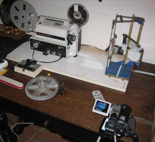

    mon expérience avec un Eumig S810 D
    Grâce au forum et donc à vous tous, j’ai pu numériser une quinzaine d’heures de films 8 et super 8 sonores et muets :) :) :) qui dormaient dans des greniers. Certains de ces films sont en noir et blanc et datent du début des années 60. C’est pas du Godard et il ne s’agit que d’évènements familiaux.
    Mais à vrai dire, je ne crois pas que j’aurais fait autant d’effort pour numériser « A bout de souffle », ;) j’aurais été acheter le DVD ! Mais c’est pas le sujet… encore que… justement parce que on ne peut pas acheter le DVD des 93 ans de la grand-mère en 1961, il fallait trouver une solution pour conserver et transmettre ces films argentiques.

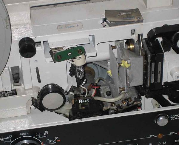

    Pour tous ceux qui ont un Eumig 810 (et les autres aussi) je voudrais vous faire part de mon expérience et montrer que les idées du forum peuvent être facilement mise en pratique.
    Le projecteur EUMIG S 810 D Lux.
    « Lux » parce que l’objectif est différent et que l’ampoule est de 100W au lieu de 75W pour le modèle non « Lux ». Ce projecteur est sonore et fonctionne en 8 et super 8. Les images des vieux films du format 8 un peu trop projetés ont tendance à ne pas être stables et à sautiller. Il me semble qu’il n’a qu’une seule griffe. Est-ce la cause ? Ou mes films sont vraiment usés ? Ou les deux à la fois !
    Le bricolage du projecteur
    Tout ce qui a été fait sur le projecteur est réversible et le projecteur peut retrouver sa fonction initiale : projeter !
    - La vitesse de 16.66 images /sec. est obtenue en basculant sur 60 Hz et en ajustant la vitesse avec le curseur selon les précieuses indications de ce post sur le forum.
    - L’ampoule est une 20W achetée dans une grande surface de bricolage. L’écartement des pattes n’étant pas le même que l’ampoule d’origine du projo, il faut changer la platine (la douille ?) de l’ampoule et connecter avec un domino. Un support a été fait en Meccano et tient en force dans le logement du presse-films.

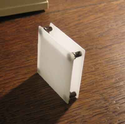

    - Le diffuseur est fabriqué avec une boîte de CD découpée et passée à l’acétone. (dimension 4,2 x 4,2) Il faut démonter le support de lampe pour pouvoir fixer le diffuseur avec de la Patafix.

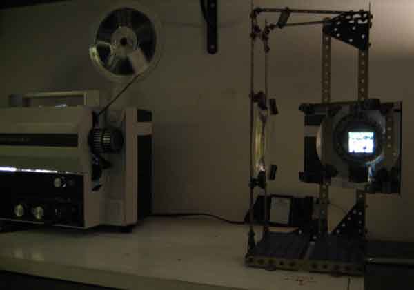

    Le condenseur
    J’ai déjà eu l’occasion de vous montrer mon bricolage en Meccano.
    Pour ce projecteur, la hauteur de l’axe de projection est de 15.5 cm à partir de la surface de la planche. Le centre de la lentille doit être à cette hauteur. Il faut absolument fixer projecteur et condenseur sur une planche et si possible aussi la caméra.
    Le miroir vient de chez Izzotec (eh oui ! la surface réfléchissante est sous la pellicule de protection bleue, moi aussi je mis un temps à comprendre…) et la lentille de chez Electronic-Space (livraisons en moins de 8 jours).
    La distance objectif du projecteur - lentille est de : 30 cm et la distance miroir - objectif du caméscope : 70 cm.
    Le caméscope
    Le caméscope est un JVC GR-DF540. La touche Marche/arrêt est sur manuelle, l’exposition sur 1/50ème. Je n’ai jamais pu trouver le mode de mise au point manuel et donc le caméscope est en mise au point auto. Déconnecter le zoom électronique pour le limiter à 15x et éviter une image retravaillée par le zoom électronique.
    Je ne l’ai jamais utilisé comme enregistreur (c’est à dire en enregistrant sur une cassette) mais comme caméra reliée à l’ordinateur via un câble firewire. J’enregistre directement en fichier avi sur le disque dur grâce au superbe logiciel Captureflux de Paul Glagla.

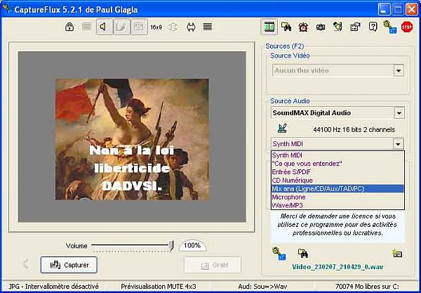

    :jap: :jap: :jap: BRAVO PAUL ! :jap: :jap: :jap:
    Il est fabuleux ton logiciel de capture. Léger, facile à utiliser et tout simplement efficace !
    Pour le son à partir de la sortie du projecteur, entrée directe dans l’ordi et sélection dans Captureflux du son à partir de la carte son de l’ordinateur.

    une question: sur CaptureFlux tu enregistre le son sur l'entrée Line-IN du PC en même temps que l'image par la IEE1394.. mon comescope n'a pas d'entrée son ni d'entée micro non plus. mais quand j'ai fait cette manip qui fonctionne super, j'avais le son du micro du camescope Dans le AVI-DV. je n'ai pas trouvé d'astuce pour le couper.
    as tu trouvé une solution? ou ton camescope permet de couper le son?
    Correction: la dernière version 5.01 de CaptureFlux permet de couper le son du flux DV.

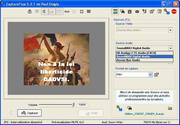

  12. Murray
    19
    le son
    JC
    Sur Captureflux j'ai choisi les options audio suivantes :
    Les choix doivent peut être varier selon la carte son. Je n'ai jamais eu de problèmes. Le son du caméscope est bien neutralisé.
    Euh ? Je réponds bien à ta question ?
    Amclt
    JP

    non je ne pensais pas à ce réglage. tu as fait une simple capture audio.
    je pensais à la nouvelle fonction que Paul Glagla à implanter spécialement pour la capture super8. pouvoir capturer l'image du flux DV en même temps que le son du projecteur super8 connecté sur l'entrée de ta carte son du PC (sans capturer le son du flux DV du camescope).
    je viens de tester la dernière version de captureeFlux et Paul a trouver le moyen de couper le son du flux DV quand on choisi de capture l'entrée de la carte son. c'est super.
    Il suffit de connecter le camescope en caméra sans K7 par le cable IEE1394 au PC et de connecter les sorties son du projecteur à la carte son du PC. de lancer la capture et d'ajuster le nombre d'image de décallage son/image pour synchroniser les 2.
  14. Murray
    19
    Il me semble que c'est bien ce que je disais.... :perplexe:
    Mon projecteur est bien connecté directement sur la carte son du PC. Et Capture flux prend l'image DV du caméscope et le son de la carte son par l'entrée ligne.
    (Sur l'image de mon précedant post le flux vidéo n'apparait pas car je n'avais pas connecté le camescope pour faire la capture écran)
    Tu me parles de la version 5.0.1 de Captureflux. J'utilise la 5.2.1
    Et je viens de voir que la 5.2.2 est disponible...
    Il ne se repose pas sur ses lauriers l'ami Paul Glagla !!!
    JP
