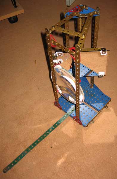

    Pour juste le plaisir de partager voici mon montage pour le mirroir et la loupe.
    Merci MECCANO ! ;)
    L'Eumig S810 est équipé d'une ampoule de 20 W et d'un diffuseur (technique du couvercle de CD en deux épaisseurs passé à l'acétone). Il tourne à 60 Hz et la vitesse 16.6 est obtenue en jouant sur le curseur 18 24.
    Bref : mise en pratique des bonnes idées du forum du Repaire ! :bravo: :bravo: :bravo:
    Murray
    Et le résultat me direz-vous ?
    Ben, j'en sais rien... pour l'instant je bataille encore avec l'alignement, le cadrage, la netteté...
    #826 Murray, Dec 9, 2006

    alors là bravo ....:bravo: tu démontres efficacement que faire un montage lentille miroir est à la porté de tous.:bravo:
    je te conseille de trouver une planche ou une ancienne porte d'armoire (contreplaquée ou compressé) et en faire une planche d'allignement. tu marques au feutre l'axe médiant, la position des divers éléménts. puis une fois que tu auras les bon réglages tu visses quelque bout de toles pour maintenir le projecteur et lentille en place pendant le montage du film. et pendant le transfert. il est rop facile de faire bouger le montage sans s'en rendre compte. (voir quelques pages plus avant mes photos sur le sujet)

    19
    L'idée du Meccano c'était facile...
    C'était dans le grenier, la boîte à coté de celle avec les films 8 et super8...
    Y'a aussi une boîte avec le train électrique, mais je vois pas pour l'instant à quoi ça peut servir pour le transfert vidéo... ;)
    Pis ma femme va râler :col: si je déballe tout d'un coup... ;) ;)

    +1 / 1 / -0
    le train éléctrique? :approb: tu montes une voie de chemin de fer rectiligne,:rire: tu fixes le mecano (lentille/mirroir) sur un wagon et tu pourras ajuster la position de la lentille.:lol:
