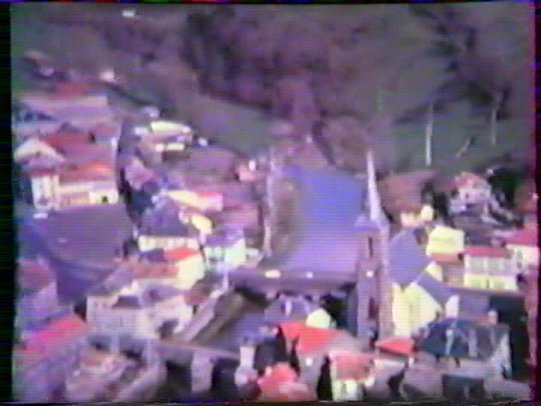

    Photogramme 9,5 plus ridicule que celui de GeGe13
    Bonsoir à tous
    Je me lance. Après avoir parcouru toutes les questions et réponses traitant du transfert, je me suis dit que j'allais m'y remettre en employant la fameuse méthode miroir/lentille. J'ai bien fait d'attendre avant de me consacrer à mon prochain "boulot".
    Le photogramme que j'ai inséré provient du premier transfert que j'ai fait il y a une dizaine d'années, transfert qui rejoint celui de Stumpy (sa première façon). Le seul écart que j'ai fait par rapport à lui, c'est que j'ai projeté sur un écran perlé et cela se voit. On peut apercevoir aussi une tache à dominante légèrement jaunâtre due à la lampe de projection mais cela ne se voit pas sur le DVD. Pour la couleur (j'en ai très peu), peut mieux faire.
    J'oubliais, le transfert s'est fait sur du SVHS que j'ai ensuite acquis sur mon PC.
    Quand je vois la qualité des images qui découlent de ce nouveau système, je ne peux qu'applaudir en espérant que je m'approcherai de ces résultats.
    Cordialement

    Bonsoir Mikado45
    J'ai aussi commencé par du S-VHS avec transfert sur écran il y a une douzaine d'année.
    Si tu suis bien les conseils pour construire le système mirroir - lentille et un bon camescope tu arrivera à une superbe qualité d'image.
    Bon courage.

    en 92 j'avais fait aussi le transfert avec un S-VHS panasonic par projection sur une feuille A4. et je peux dire que j'était content de ne pas sortir chaque fois le projecteur mais la qualité n'était pas du tout au rendez vous. comme toi avec un peu plus de couleur mais une forte dominante verte ou bleu.
    j'ai tout repris. si tu vois nos essais dis toi qu'ils sont dégradés par rapport à la réalité. le net oblige. et sur TV c'est encore mieux.
    alors je te souhaites une bonne route dans le transfert.

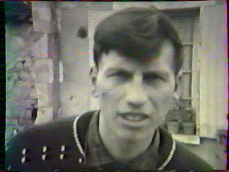

    J'ai du travail sur la planche. Refaire les transferts de tous mes 9,5 et ensuite celui du 16. Pour cela, j'utilise donc mon Heurtier trifilm. J'en possède deux, un ancien modèle (B série 44) et l'autre plus récent (série 58 ?) plus un monofilm 16 mm et un Bauer P6.
    Je n'ai que des films muets tournés à 16 i/s.
    Par contre, j'ai quelques soucis au niveau de l'uniformité de la lumière car j'ai des films sur-exposés (très peu) et sous-exposés (plus nombreux) car mes caméras 9,5 et 16 n'avaient pas de posemètre incorporé. J'avais une cellule à main (Sixtomat). Quand mes films revenaient du développement, j'avais des surprises.
    Voici un photogramme couleur du 9,5 avec lumière d'appoint et l'autre un extérieur comme on peut le voir.
    Sur les deux vues, problème de mise au point.

    GeGe13 et Mikado45
    vous avez des problèmes avec vos liens images.
    Mikado45
    tu as quoi comme caméra? tu captures en analogique ou en IEE1394? je pense que ce sont de vieux transfert comme en haut?
