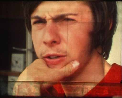

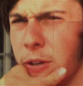

    j'ai visité le site "JCgrini-JeanLuc92" qui précise qu'il faut utiliser une vitesse de 1/25s pour un 3 pales; or je ne dispose que du 1/50 ?
    Je précise que j'obtiens bien la capture de chaque image du film;
    mais lorsque je les examine vue par vue j'ai une séquence d'images constitueés de
    une image parfaite (Image A jointe)
    une ou deux images un peu plus sombres(Image B jointe) avec des lignes horizontales très marquées que je ne m'xplique pas
    Quant au montage avec la lentille je m'y remts

    CHAUVET
    les lignes horisontales? trés simple. on voit en clair la 1ere trame de l'image. une ligne sur deux (paire par exemple). et en noir la 2eme trame, les autres lignes (impaires), où on voit la pale devant l'objectif. ta capture n'est pas bien réglé par rapport au passage de la pale.
    comment captures tu les 7 images par secondes? avec quel logiciel?
    as tu lu à partir de la page 6 de ce thread? j'ai expliqué un montage pour capturer image par image. mais pratiquement 1 image par seconde car à l'époque captureflux capturait en image par image en BMP ou JPG. et sur mon PC j'avais du mal à pouvoir capturer plus vite.
    le problème c'est que dans ton cas il te faut déclanché la capture au moment où la pale se dégage de la fenètre de projection. mais le camescope lui n'est pas prét à te donne l'image qui débute car elle n'est pas encore constituée. aussi l'image que tu vas capturé sera la denière image que le camescope aura envoyé au logiciel. et justement cette dernière image avait la pale devant la fenètre.
    aussi il te faut déclancher quand la pale quitte la fenètre de projection. attendre 2x 40ms(2 images) pour être sur que l'image que tu captures a bien été prise aprés le passage de la pale (je dis 2 image car comme tu n's pas synchro avec le camescope il te faut une marge de securité). et bien sur il te faut être sur que la pale suivante n'est pas encore arrivée devant la fenètre. ce qui te limite la vitesse du projecteur.
    il faut aussi tenir compte du delais de réaction du logiciel de capture entre le moment ou tu commande la capture et l'image qui est réellement capturée. j'ai expliqué tout ça dans ce thread.
    aujourd'hui Paul Glagla a modifié captureflux pour capturer directement les images individuelle dans un fichier AVI. et ce à une vitesse plus grande. je n'ai pas eu le temps de finir les tests de rapidité de capture de captureflux.
    en résumé, pour arrivé à acpturer en image par image. j'arrétais le moteur aprés le changement d'image au moins 200ms afin d'être sur de capturer une image pleine sans pale au milieux.
    pour capturer facilement il te faudrait ne garder qu'une pale et t'en servir pour déclancher le mécanisme de capture. du coup tu pourais arriver à capturer 9 i/s sans soucie.
    par contre si tu gardes les 3 pales, il faut que tu gardes 40ms entre le passage de chaque pale plus le temps de passage de la pale en gros 40ms et ça 3 fois. (2x40ms+2x40ms)x3)= 480ms par tour. en théorie, au mieux tu pourais capturer 2 images par seconde. si tu vas plus vite tu vas avoir une pale au milieux.
    alors ou tu souhaite capturer image par image et tu dois suivre ce que je viens d'expliqué.
    ou tu capture à 16.666i/s avec le camescope en 1/50, et le camescope connecté à une TV pour régler parfaitement la vitesse en suprimant les variations de lumière. (ici aussi ton problème peut se présenté si tu n'est pas à 16.666)
    ou alors tu réalise le montage de Jean-Luc92 et tu captures à 25/i/s. synchro sur le camescope.
    je ne sais pas si j'ai été clair. ce n'est pas facile à expliquer comme ça.
