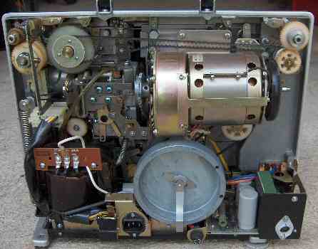

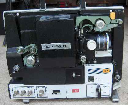

    Bonsoir, J'ai deux bobines de 16 mm à convertir au format DV. Mon projecteur est un ELMO 16-A. Il a un moteur synchrone et une vitesse de défilement du film à 24 i/s. Ce projecteur est mono pale (à moins que la pale fasse deux tours par image ?).
    Il pèse au moins 10 Kg et je n'ai pas trop le courage de le bricoler. Le moteur est par lui même impressionnant.
    Comment récupérer ces films sans scintillement avec ce projecteur.
    A+ jean-Luc92
  4. cinématographe
    1,000
    363
    Il faudrait commencer par savoir si les films 16 mm que tu désires convertir ont été tournés à 16 im/sec ou à 24 im/sec.
    Si tu es certain que ton projecteur est mono pale, l'obturateur doit forcément faire deux tours par image, sinon le scintillement serait intolérable (même pour une simple projection).
    Il faut donc arriver à faire fonctionner cet appareil à 25 im/sec pour éviter le phénomène de papillotement. La vitesse du moteur étant impossible à contrôler, il faudra agir sur le diamètre des poulies. C'est difficile, mais faisable.
    - Pour les films à 24 im/sec, la projection à 25 im/sec n'est pas un inconvénient (cela se fait tous les jours à la télévision).
    - Pour les films à 16 im/sec, il faudra envisager ensuite de réduire la fréquence de 25 à 16 im/sec avec un logiciel.
