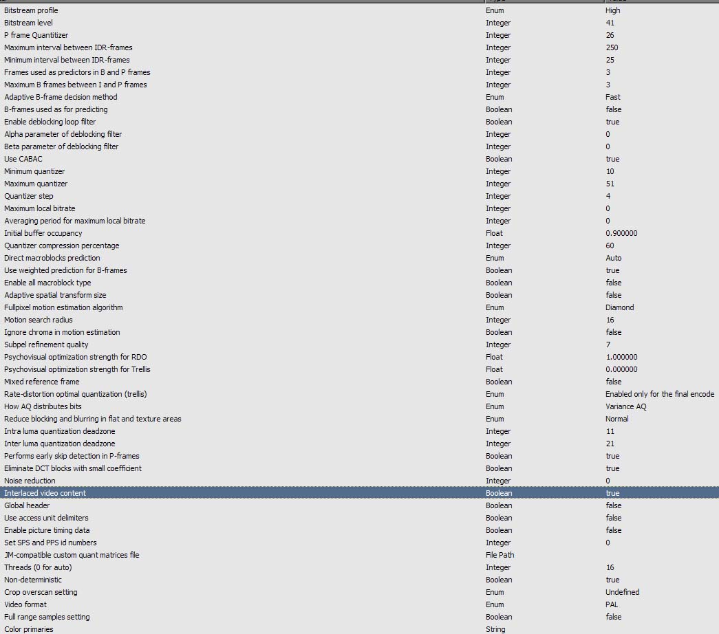

    x264-mediacoder
    -- interlaced video content = true
    ...................core_AVC .....ffdshow.......VLC
    kayak TFF ............OK ..........KO..........KO
    kayak BFF.............KO...........OK..........OK
    on retrouve le même résutat qu'avec le x264 officiel

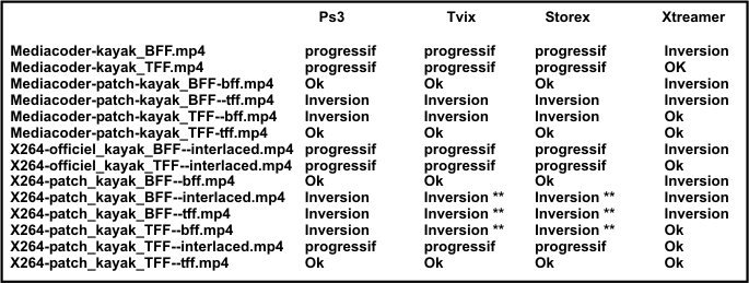

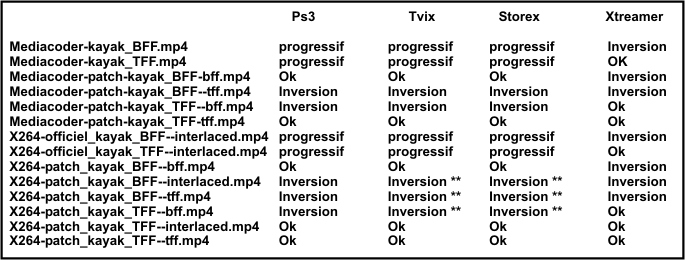

    Bon, voilà le résultat de tests 100% hardware à partir des fichiers de jabali
    Matériels testés :
    - Sony PS3
    - Dvico Tvix 5100 (puce sigma 8623)
    - Storex AIVX 370 (puce sigma 8635)
    - Xtreamer (puce realtek RDT 128XX)
    Observé sur TV LCD via HDMI
    Résultats :
    Commentaires :
    - Le Xtreamer se moque complètement des flag. Pour lui il n'existe que du TFF (il lit toutefois parfaitement les Mpeg2 en BFF)
    - Les 3 autres respectent les flags.
    - Seule la version patchée est fiable : les flags qu'ils soient juste ou faux sont correctement interprétés.
    Par "progressif" il faut comprendre que les boitiers ne désentrelacent pas (présence caractéristique de stries)

    Ma CG ATI se comporte donc comme la PS3 , TviX ou Storex.
    Elle ne désentrelace pas le x264 officiel --interlaced.
    Un résultat m'étonne cependant , celui du x264-patch_kayak_Tff--interlaced.mp4.
    d'aprés la doc, --interlaced <== > --tff
    Donc le résultat devrait être comme celui de x264-patch_kayak_Tff--tff.mp4.
    Je sais que vers la fin de mon test, aprés avoir noté les résultats :D j'ai écrasé sans faire gaffe un fichier en testant médiacoder.:o
    Je me demande si x264-patch_kayak_Tff--interlaced.mp4 ne correspond pas en fait à mediacoder-kayac_TFF.mp4
    (en fait c'est sür, je viens de refaire l'encodage et le test software)
    ici la version correcte (7 mo)
    x264-patch_kayak_Tff--interlaced(2).mp4
    Désolé pour cette erreur
    Encore une fois merci pour le test hardware :jap:
    Ca commence à devenir un peu plus clair cette histoire.
    ps j'ai aussi corrigé le téléchargement global en incluant le fichier correct

    Résultat des tests avec le bon fichier "x264-patch_kayak_TFF--interlaced.mp4"
    J'ai essayé aussi un fichier h264 codé par Mainconcept en entrelacé standard (c'est à dire non MBAFF) sur le Xtreamer et là l'appareil respecte bien l'ordre des champs que le fichier soit TFF ou BFF.
    (x264 ne propose pas ce mode de codage)
    Je me demande si, finalement, ce n'est pas ce boitier qui a raison de procéder ainsi.
    Respect des flags TFF ou BFF pour de l'entrelacé "classique" (MPEG2 ou MPEG4) et en présence du flag MBAFF il considère uniquement "entrelacé TFF" sans s'occuper de rien d'autre.
    (En plus ça m'arrangerai car c'est le boitier qui a le meilleur désentrelacement 50i vers 50p :-) )
    La conclusion est qu'il ne faut utiliser que le TFF pour coder de l'entrelacé en h264 et uniquement avec la version patchée.
    On sera ainsi sûr d'avoir un taux de décodage correcte de 100%
