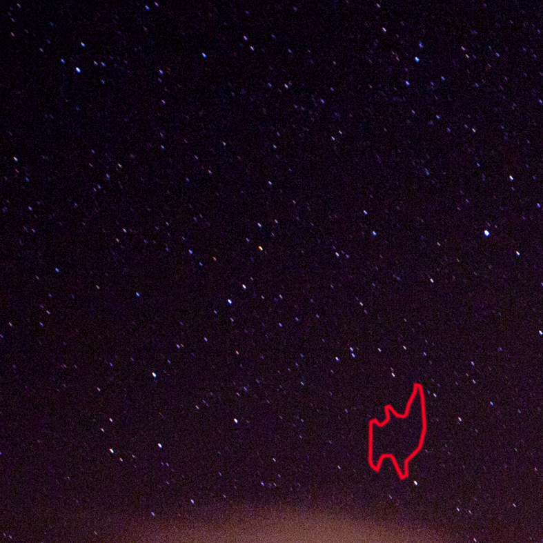

    Ci joint une image faite au canon 5D MKII
    A la base un fichier CR2 compressé en JPEG
    Mode manuel
    pose de 15 s à 3,5
    ISO: 2000
    focale: 35
    WB: Tungstène
    Réduction bruit importante
    Cette image fait partie d'une série pour un timelapse et je me demandais s'il était normale qu'à 2000 ISO, toutes ces petites zones bleutées apparaissent dans les noirs autour des étoiles. Cela vient-il de la balance des blancs tungstène?
    Pourquoi tungstène me direz-vous? Afin d'avoir une dominante bleutée de l'image.
    C'est vrai que je peux l'avoir en postprod...
    Bref, quelqu'un aurait-il une réponse à mon problème? Baisser les ISO? changer de balance?
    J'avais un D3 auparavant, et mes photos de nuit était nickel..mais c'était un D3....
    Merci!
    http://i51.tinypic.com/261j4g1.jpg

    Je ne comprends pas trop la question. Qu'est-ce qui te gène très précisément.
    Comme tu es en raw, tu peux agir sur la balance des blancs comme bon te semble. Le réducteur de bruit agit sur les sorties en jpeg mais pas en raw où on débruite avec le développeur ou un logiciel tiers.
    Maintenant, il est possible que les points lumineux soit surexposés par rapport à l'ensemble de l'image ce qui produit un halo.

    Bonjour
    Merci Milo, JLH,
    Ce qui me gène c'est ce bruit bleuté. J'ai fait des test avec différente balance et le phénomène apparait également. C'est vraiment pas esthétique. Je n'avais pas ce problème avec le D3.
    J'ai essayé les denoiser mais pas très convaincant, ils floutent l'image et certaines étoiles disparaissent.
    J'ai oublié de signaler une chose. J'ai fait cette image près d'une ville. Le plafond est bas et un léger voile blanc est existant. Cette semaine je ferais des test en pleine cambrousse et ciel clair.
    Milo, tu confirmes ce que je craignais, le 5D n'est vraiment pas à la hauteur du D3 en photo de nuit... (ceci étant dit ils n'ont pas le même prix non plus...)
    Merci .

    Je n'ai pas bien vu sur l'image ce qui pouvait te poser problème.
    Mais : il vaut mieux, pour éviter le bruit sur de telles images, shooter avec des pauses plus longues et un ISO faible, de l'ordre de 100 ou 200 ISO. C'est comme ça que tu obtiendra les meilleurs résultat.
    Prise de vue en RAW, bien entendu, pour maîtriser la suite, notamment la balance des blancs.

    Je joint un grossissement d'une photo avec le "dit" bruit.
    Cette image est extraite d'une série pour un timelapse. Il fallait trouver le juste milieu pour ne pas excéder 30 s de pose. (le macbook servait d'intervallomètre)
    640 iso
    25 s de pose à 2.8
    Le traitement anti bruit du Canon est activé et le traitement dure autant de temp que la pose.
    Je n'ai pas encore essayé avec les conseils de Pascal (capture one ou Bibble Pro)
    Actuellement traité avec lightroom.
    Je fais mes essais aujourd'hui et je vous tiens au courant. Merci!

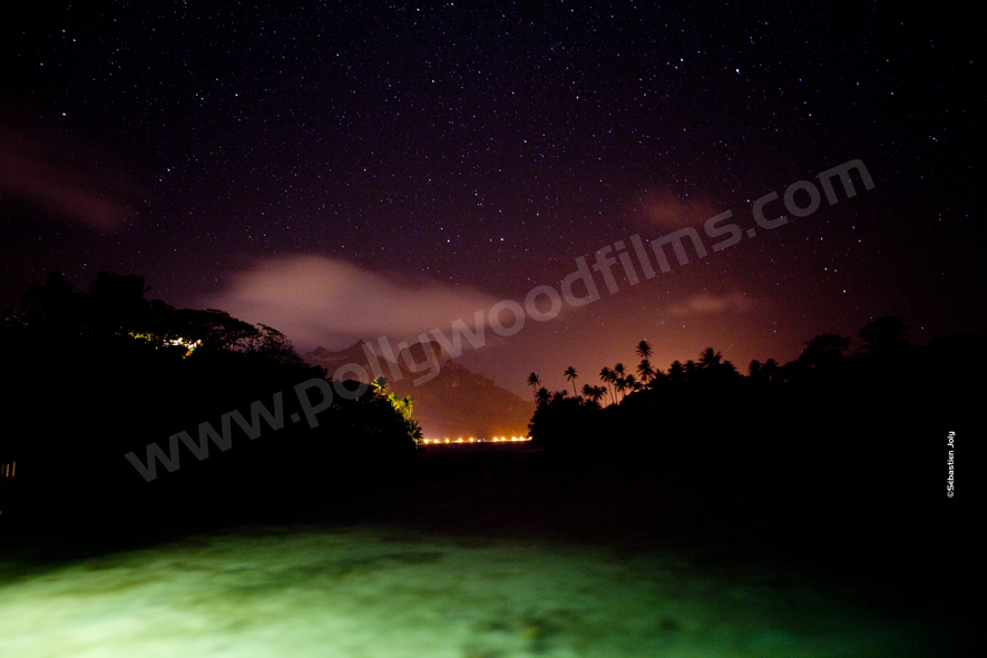

    Voici la photo originale. Ce qui me gène, mais peut-être suis-je trop exigent, ce sont ces zones magenta dans le ciel.
    Je viens d'essayer avec Bibble et Noise ninja mais rien à faire... Je viens de ressortir mes images faites avec le D3 et mm à 3200...auncun problème de chrominance dans le bruit.... Suis-je obligé de m'y faire ou y-a-t-il une solution?
    Merci de votre aide

    Encore une fois je ne vois pas de problèmes particuliers aux images que tu nous montres.:perplexe:
    Le fait de ne pas avoir un ciel uniforme et des zones plus colorés en magenta, me semble parfaitement normal.

    Moi non plus, je ne vois pas le problème.
    Mais là non plus tu n'as pas de chrominance dans le bruit car... il n'y a pas de bruit. Sinon, dans les zones sombres (hors lueurs du ciel) tu verrais une espèce de grain coloré (rouge, vert, bleu) sans rapport avec la couleur du ciel.
    Le mieux serait que tu nous mettes le fichier raw en téléchargement. Je regarderai sur Lightroom et pourrai mieux juger. Parce que là, je ne vois pas grand chose à redire.

    Le mieux serait surtout que tu shoot autre chose que le ciel de nuit, qui a tous pleins d'étoiles, éclairées par le soleil donc une lumière de température différentes que celle présente sur le terre à ce moment là.. Fait une série d'images de nuit près de chez toi pour voir. ;-)
