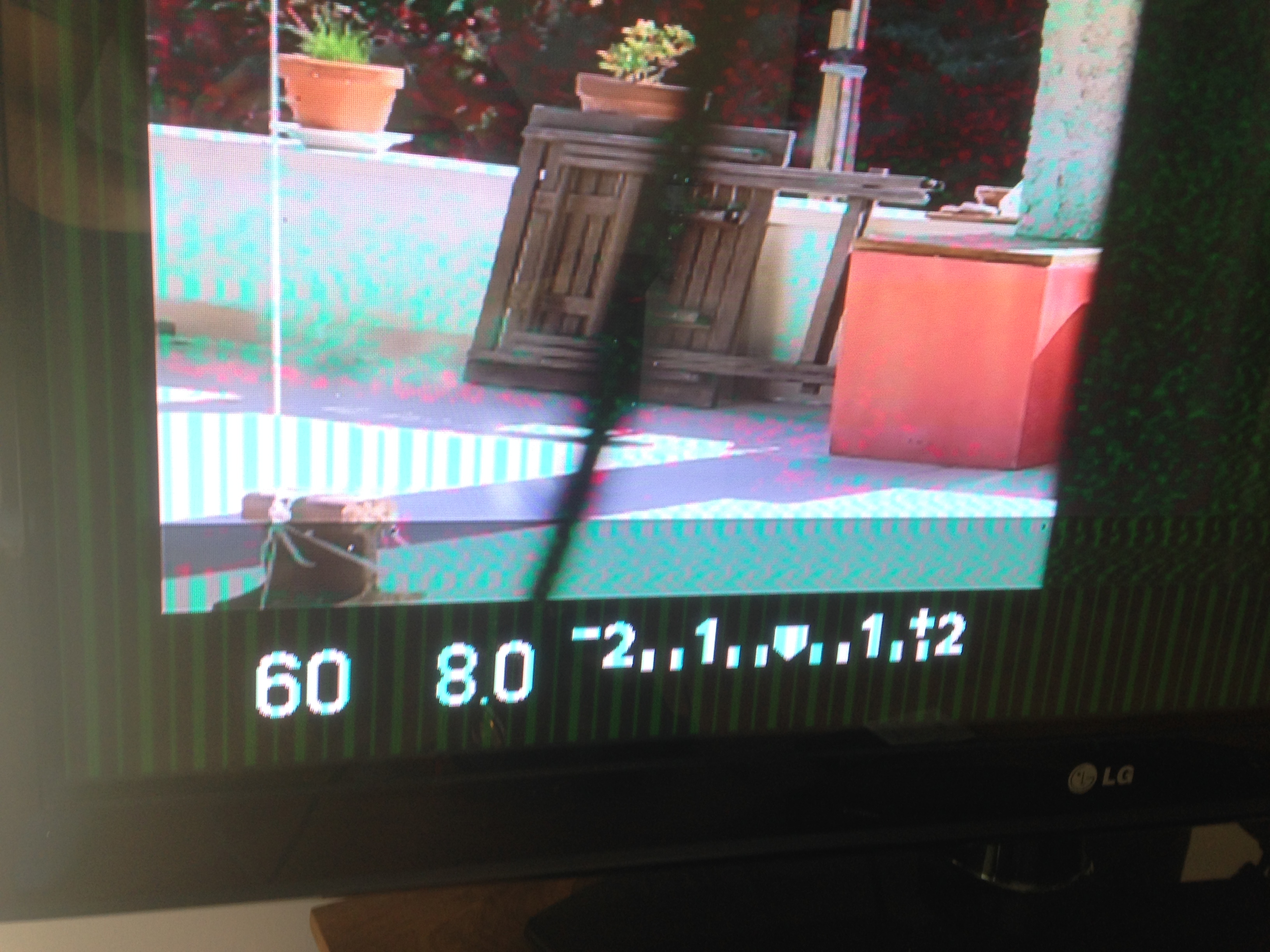

    Bonjour à toutes et à tous,
    Voila, j'ai une interrogation, lorsque je raccorde (hdmi) mon 5D2 a mon plasma l'image (et le menu) sont restitués à l'écran sans problème. Par contre quand j'enregistre, tout ce qui est sur ou sous exposé est comme pixélisé (pleins de points vert clignotent)...
    À la lecture de l'enregistrement tout va bien, c'est uniquement sur le plasma PENDANT j'enregistrement que le problème se pose.
    Je précise qu'en terme d' "aide" du boîtier j'ai réglé casi tout sur désactivé.
    Je ne vois vraiment pas d'où cela peut provenir....
    Si quelqu'un a une idée je le béni d'avance!

    La sortie HDMI de cet appareil est limitée. Je viens de jeter un œil au manuel, lorsque vous filmez en FHD, la sortie HDMI est forcément en basse résolution et donc de qualité inférieure à l'image enregistrée (page 142). La résolution n'est pas précisée, mais vous devriez pouvoir la connaitre via le menu ou la touche infos de votre téléviseur.
    Hormis cela, si l'alerte de surexposition est désactivée, je ne vois rien d'autre, je n'ai pas trouvé de focus peaking sur la doc (qui indique les zones nettes avec par exemple des pixels verts, ce qui est courant sur les boîtiers qui disposent de cette fonctionnalité).

    Ceci dit :
    "la sortie HDMI est forcément en basse résolution et donc de qualité inférieure à l'image enregistrée (page 142)"
    Oui mais là, il ne s'agit pas de bass def, voici ce qui se passe lors de l'enregistrement :
    je ne vois rien d'autre moi non plus....

  4. LiquidPro
    17,225
    304
    2,777
    +287 / 909 / -3
    Ce que je vois, c'est une image qui ne prend pas tout l'écran, donc en basse résolution. Pour les interférences, Canon parle d'un câble spécifique (HTC 100), mais je ne sais pas ce qu'il aurait de différent avec n'importe quel autre câble.
  5. Lesommeildujuste
    1,000
    95
    +0 / 5 / -0
    Merci LiquidPro.
    J'ai remis ML qui m'indique comme vous que lors de l'enrigistrement l'image est en basse def, mais pourquoi...mystère...et quid des lignes vertes (interférences??)
    Je vais m'orienter vers un magasin photo pour demander conseil. Mais vu que personne d'autre ici ne me répond et donc n'a jamais été dans ce cas, je flippe que cela provienne de mon boitier...
