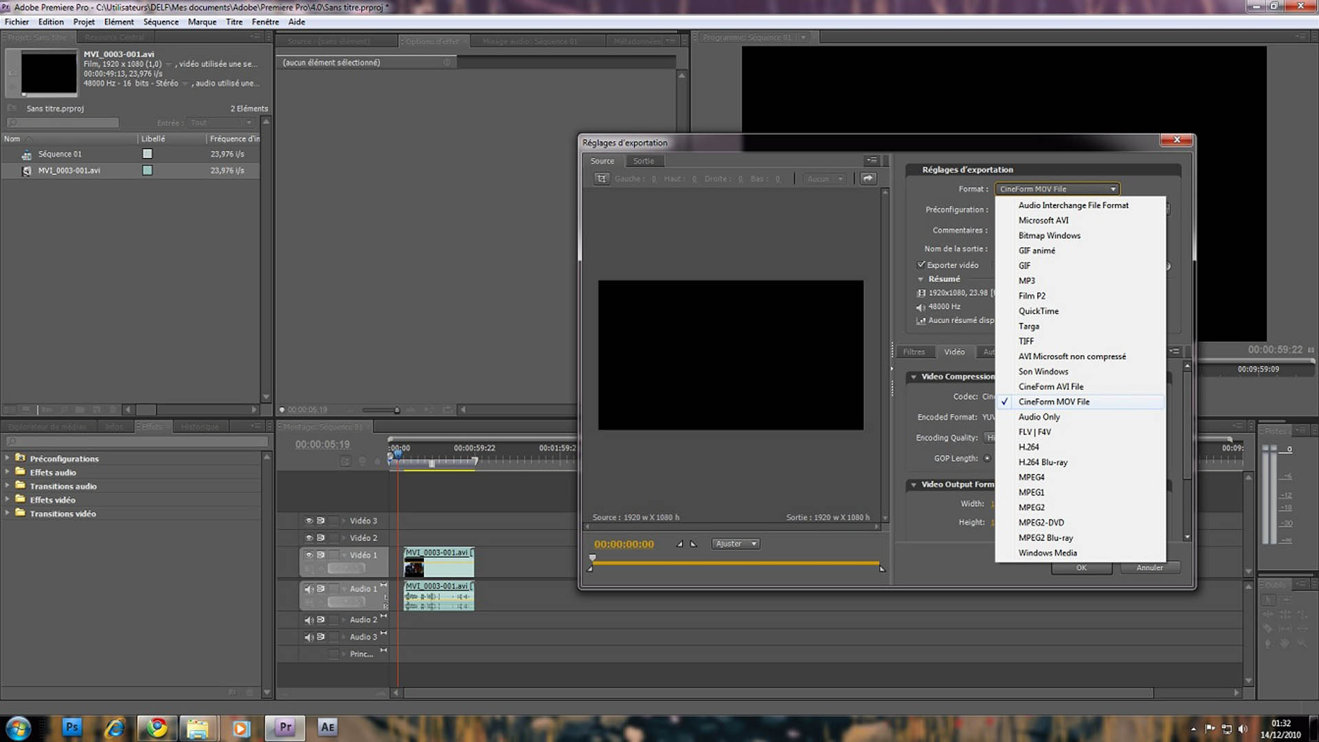

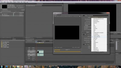

    1- Le projet accepte les fichiers et les lit;
    2- dans les paramètres d'exportaion le codec apparaît soit en mov soit avi.
    En ce qui concerne le codec de previsualisation video au moment du parametrege de la nouvelle séquence, vu que cineform n'apparaît pas, lequel choisir (voir ma photo du message précédent), de manière à avoir des paramètres cohérents.:perplexe:
    Merci!:jap:

    Bon, cela a l'air de marcher.
    Je suis allé voir sur le blog cineform et me suis perçu que pour la version CS4, il règle la compression des prévisualisations en mpeg I frame.
    C'est assez logique dans la mesure où cette compression prend moins de place (je pense) que Cineform HD. Je rappelle que la compression des prévis n'affecte en rien le fichier original et qu'elle ne sert uniquement à compiler tout ou partie de la time-line si on le souhaite dans le cas où la machine ne peut plus lire en temps réel du fait de la complexité du montage ou d'un effet appliqué.
    Autrement dit, si le montage ne nécessite pas de recourir à un calcul de prévis, la selection de ce codec est sans importance.
    L'ennui dans ton cas, c'est que sur la capture d'écran que tu montres, je ne vois pas apparaître le mpeg I frame et je ne sais pas pourquoi car je ne dispose que de la version CS3 qui doit en être démunie (d'où le choix de Cineform sur cette version).
    Et je ne vois aucun autre codec (toujours sur ta capture d'écran) qui pourrait le remplacer. Soit cela va être trop lourd et inutilisable, soit ce n'est pas adapté et le logiciel va refuser de faire la prévisualisation.
    Donc, malheureusement, je n'ai pas de bonne réponse à t'apporter pour le moment. Un mail au support technique de Cineform peut-être...
    Là je ne comprends pas ce que tu veux dire. L'export sous Cineform n'est jamais en .mov mais toujours en .avi
    A moins peut-être que tu sois sur Mac.

    Hello JLH 37, merci de ton aide précieuse.;-)
    Peux-tu me donner le lien stp? Je ne trouve pas:sad:
    :DMerde alors!
    ;-) Non non je suis sur PC et regarde la photo jointe...
    Encore merci et j’espère trouver solution à ce problème...

    Reponse de cineform :
    Its normal to not see the cineform option in the list of codecs.
    the mpeg i-frame option is also not in the codec list. You will find that in the Preview File Format list (where you currently see 'Microsoft AVI'.
    Jake
    CineForm
    Heu d’après ce qu'il dit on est censé voir "mpeg i-frame" dans les options de previsu' non?

    Salut,
    Je t'ai trouvé cela :
    http://techblog.cineform.com/?p=1230
    Tu noteras qu'ils disent que le mpeg i frame n'apparait qu'après une certaine mise à jour :
    Donc, si tu n'as pas fait les dernières mises à jour, ce point est peut-être à prendre avec attention.
    Sinon, essaie de paramètrer un projet avec un preset AVCHD correspondant au métrage de l'EOS. Par exemple AVCHD 1920x1080 25P.
    Normalement la prévisualisation devrait apparaitre en mpeg i frame (sinon je me demande en quoi elle va être).
    Et si c'est bon, tu peux alors monter sous Cineform car Premiere devrait accepter les rushes.
    Je ne peux malheureusement faire aucun essai car je n'ai pas CS4 et cela semble différent par rapport à CS3 que j'utilise.
    En tous cas je peux voir aussi sur ta capture d'écran que le Media Encoder est différent aussi. Sur CS3 l'export Cineform se trouve dans Exportation > Film mais pas dans le ME. Et je n'ai pas la possibilité d'un export en .mov. C'est pas mal pour celui qui voudrait refiler un master à quelqu'un qui est sur Mac.
    Bon, j'espère que tu vas y arriver ! ;-)
