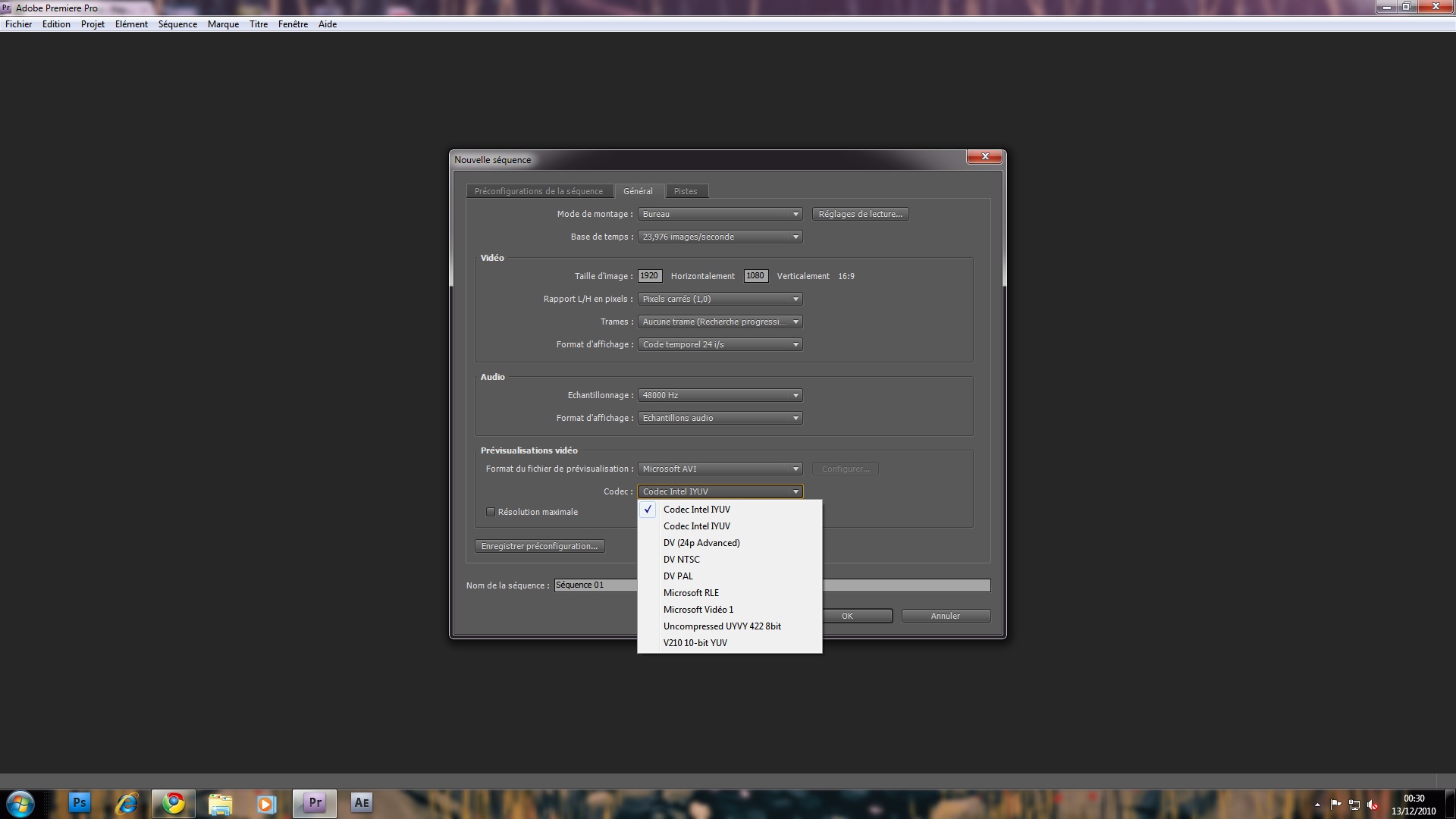

    Hello tout le monde!
    Je viens de recevoir mon 7d et je suis intéressé par la démarche de jlh 37 pour le montage en passant par le codec cineform pour le montage des rush...
    Je monte avec premiere pro cs4. J'ai téléchargé et installé la version d’essai de Neoscene, j'arrive à convertir mes fichiers mais j'ai un problème au moment de la création du projet sous cs4.
    Quand jlh 37 dit : -"compression" choisir "Cineform hd codec" qui doit apparaitre si Neoscene a été installé. Bin premiere ne me le propose pas:suspicious:
    Ça vous dit quelque chose? Pourtant j'ai vérifié et il est allé me mettre des fichiers dans le dossier plugin de premiere...:perplexe:
    Merci d'avance!:jap:
