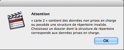

    et pourtant, impossible d’utiliser "lister et transférer" !!!
    du coup je ne peux pas acquérir mes rushs de 5D Mark III
    il me dit que la structure de répertoire ne correspond pas ?
    je monte bien la carte et non le dossier DCIM ???

    Tjs le même problème :

    FCP 7 à été réinstallé et c'est bien sur de lui que dont je parle comme l'indique la fenêtre d'erreur plus haut...

    "Lister et transférer" ne sait plus pour une raison que j'ignore acquérir les cartes de 5D III
    je cherche donc le petit détail dans ma config, qui produit ce conflit dans FCP 7.03
    et pour l'instant je ne trouve pas

    Lorsque tu dis Ok à ce message, que se passe t-il ? Ignore t-il des fichiers ?

    quand je fais OK il ne se passe rien, la carte ne monte pas
    je viens d'essayé depuis une carte montée par lecteur USB, FCP 7 / Lister et transférer ne délivre plus de message d'erreur mais ne monte pas la carte sans aucun avertissement ?
