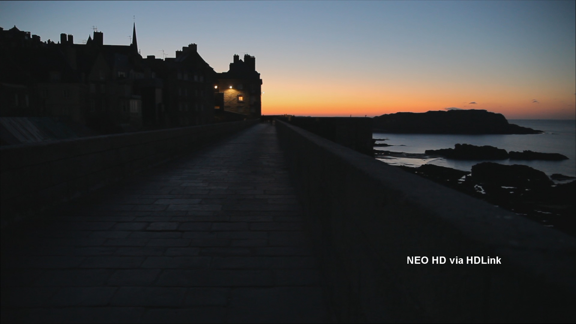

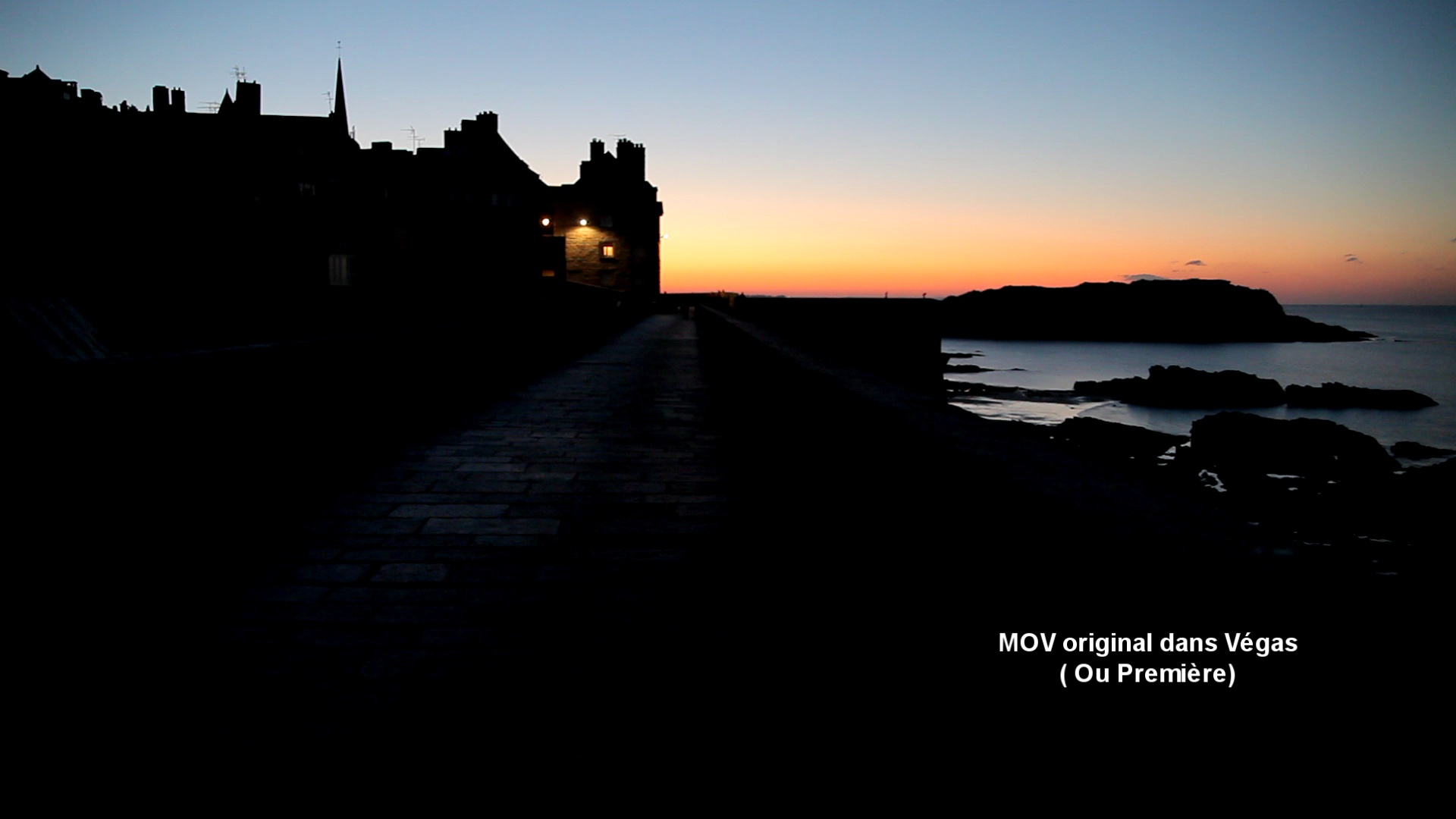

    L’interprétation des fichiers générés par le 5D reste un gros problème à résoudre.
    Le MOV de base est inexploitable ( Sur Pc en tous cas ) et en fait, tout ce qui utilise « Vidéo pour Windows » ou « Quicktime » pour convertir les images, donne un résultat tronqué.
    Je pensais retrouver un résultat proche de la « réalité » en passant, par exemple, par Mpeg Streamclip vers du DNxHD. Le résultat obtenu est exploitable mais finalement éloigné de l’image originale. Et ce n’est pas simplement une question de « 0-255 » ramené à du « 16-235 » ou de .MOV vers MP4 ou autre bidouillerie du genre
    CINEFORM semble être sur la bonne voie et offrira sans doute la « vraie » image dés que leur console HDLink pourra réellement convertir en natif, sans passer par un décodeur tiers ( Pour l’instant,en conversion interne, ça a tendance à planter pour un rien, et a fabriquer des images inversées !)
    Le format d’enregistrement du 5D2 semble effectivement générer du bruit ou des macroblocs sur certains plans, et pas toujours selon une logique évidente ; mais tant que nos chers logiciels n’auront pas les couleurs et les contrastes originaux à se mettre sous la dent…La marge de manœuvre en sera réduite d’autant. Je réserve donc aussi mon jugement
    Patience, je parie que nous remettrons bientôt du contraste, de la netteté et de la saturation dans les « picture style ».
    Un plan de nuit qui donne une assez bonne idée des infos perdues :
    ( Aucune correction, aucun trucage…)
