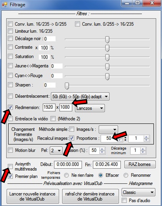

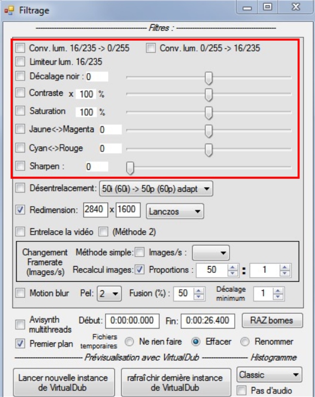

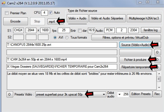

    Mode d'emploi plus détaillé..Pour ceux que ça peut intéresser
    1- Sortir son montage en AVI Canopus HQX 3k 25P
    2- Utiliser Cam2X264 de Baloub pour travailler sur le fichier AVI 3k 25p
    Ouvrir Option VirtualDub, et y cocher recalcul image après avoir mis 50 au lieu de 25 en fréquence
    avec Cam2 lors de l'upscal 50p:
    BR 35000 40000 fortement conseillé ...Bizarrement il plante si on prend un BR trop faible ...Je décoche aussi la distance entre images clés (qui est de 33 dans mon preset)
    NB: si on compte par la suite recompresser en HEVC avec StaxRip, le H264 3K 50p obtenu par Cam2X264, il faut le sortir en conteneur Mp4 et pas m2ts
    Temps de travail 5 fois temps réel environ chez moi avec I7 2600k @4.43 Ghz et ces paramètres qui paraissent les plus stables car on est à la limite des possibilités de cam2 j'ai l'impression (Mais Baloub nous en dirait plus):

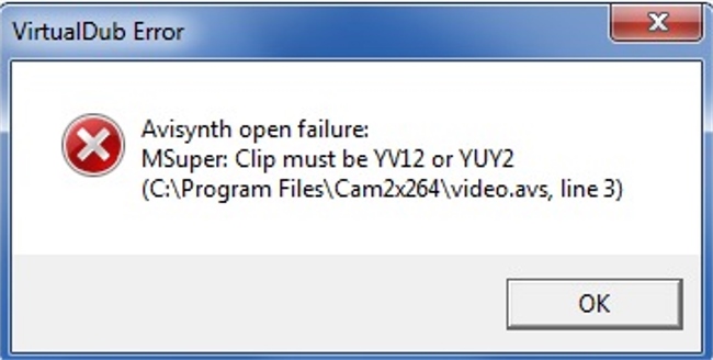

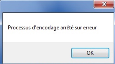

    Bonjour Caraibe,
    J'ai pris un clip (panoramique) en 3840x2160
    Dans vegas 10 , j'ai fait un rendu en : (non compressé) en 2992 x 1680 en 25p avec Lagarith lossless Codec
    Puis j'ai mis celui-ci dans Cam2X64 en suivant tes conseils pour les réglages et preset, puis clic sur Encode ..... mais au bout de 3 secondes, j'ai cela :
    Processus d'encodage arrêté sur erreur :unsure:
    Bon j'ai essayé aussi de faire à partir de ce Lagarith lossless en 2992 x 1680 en 25p, un 1080 50p .mp4 .... mais même erreur :cry2::cry2::cry2:
    Je me dis donc que je ne dois faire des erreurs quelque part :weird::unsure:

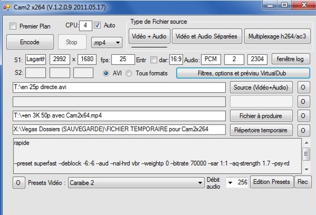

    Donc voilà ce que je fait dans Cam2X64
    Partons du Lagarith lossless en 2992 x 1680 en 25p (Si déjà j'arrive à faire cela, je passerais à l'étape suivante)
    Donc, après ouverture de Cam2X64 :
    1 - je clic sur vidéo+audio
    - je sélectionne le fichier Lagarith en 2992 x 1680 en 25p
    - je sélectionne l'endroit du répertoire temporaire
    - et finalement l'endroit du fichier final
    2 - je sélectionne le conteneur .mp4 et je coche : AVI
    3 - Je clic sur : Edition presets et je copie dans la fenêtre ton preset :
    --preset superfast --deblock -6:-6 --aud --nal-hrd vbr --weightp 0 --bitrate 70000 --sar 1:1 --aq-strength 1.7 --psy-rd 1.5:0.5
    - Je clic sur REC, je nomme le preset : Caraibe 2 (Deux : car j'avais déjà enregistré un de tes presets voilà quelques années :D)

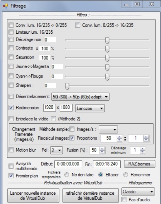

    4 - je clic sur : Filtres, options et prévisu VirtualDub
    - Je coche : Recalcul images et je met à 50
    - je met 1920 x 1080 et je coche : Redimension
    Là, en fait je ne me rappelle plus comment je faisais avant :
    Si je clic sur : Lancer nouvelle instance de VirtualDub, j'ai cette erreur :
    Et si je laisse la fenêtre ouverte :
    et que je reviens à Cam2X64 et que je clic sur : Encode
    J’obtiens cela :
    Donc je dois me planter quelque part :hum:

    J'ai testé avec Lagarith lossless!!
    Même erreur que toi tout de suite !!!!!
    Si tu as EDIUS qui traine qq part tu peux encoder avec Edius en Canopus HQX ;)
    Ce preset marche en 1600P...Mais il faut lancer cam2 une première fois il s'arrète On touche rien on relance et ça marche. Etrange.

    Le rendu réalisé, ouverture de Cam2x264 :
    J'ai mis ton dernier preset :
    --preset superfast --deblock -6:-6 --aq-strength 1.7 --psy-rd 1.5:0.5 --aud --nal-hrd vbr --vbv-maxrate 60000 --vbv-bufsize 60500 --weightp 0 --bitrate 40000
    choisi le .mp4 et coché AVI
    et à : Filtres, options et prévisu VirtualDub :
    J'ai redimensionné à 1920 x 1080
    Avec recalcul d'images pour le 50p
    J'ai décoché le Avisynth multihreads (plus long ..... mais plantait plus facilement lorsque cela était coché)
    Et clic sur ENCODE et après calcul, j’obtiens mon 1080 50p :good:
    J'ai tenté ensuite de faire un 3K 50p (enfin en 2844 x 1600) avec mon Canopus 25p.
    j'ai eu la même mésaventure que toi : au bout de quelque seconde (mais pas systématiquement) il plante parfois, je re-clique sur ENCODE, le calcul reprend qu'à partir du son, je clic sur Ok pour fermer la fenêtre d'encodage terminé et je re-clique sur Encode ............... et là, l'opération va jusqu'au bout :-)
    Comme si il lui fallait un petit entrainement avant de parcourir la longue distance.
    Donc comme toi, surpris de ce petit couac.
    Malheureusement, mon ordi ou VLC (ou les deux) refuse de lire le résultat :cry2: trop lourd :sad:

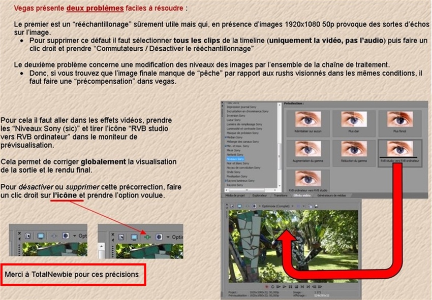

    Remarques (Avec Vegas 10) :
    L'image obtenu avec Cam2x264 est un peu "pâle" à mon gout.
    Comme j'étais dans Vegas, avant de calculé le Canopus HQX (Et comme je le fais systématiquement pour tout mes montages) : J'ai désactivé le rééchantillonnage et ajouté dans les niveaux de Sony : RVB studio vers RVB ordinateur
    L'image obtenu est plus contrasté, plus "solide" !
    Je suppose qu'on peut faire de même en jouant sur les curseur de VirtualDub, mais je ne l'ai encore jamais fait :
    Il faudrait approfondir "le pourquoi du comment" par rapport à l'installation du pack Canopus ..... Sinon comprend pas trop un pack gratuit .... mais pas fonctionnel :weird:... seulement en lecture ? :unsure: ............. A suivre

    Benard Il marche pas mal Stax (si on a un GTX 960, Laurent qui a une config avion de chasse bien avec sa CG HDG il est marron pour le H265 !!!!)
    Baloub c'est ce bugg aléatoire de cam2 en upscal 25p vers 50p que j'aimerais qu'il trouve le pourquoi et comment le réparer !!
    Dès qu'on dépasse des résolutions > 1560*1440 Cam2 s'arrête et il faut le relancer puis si ça se trouve au second essais il va jusqu'au bout ..
    Et cela avec des vitesses encodages JAMAIS les mêmes (même presets bien sûr) !!!
