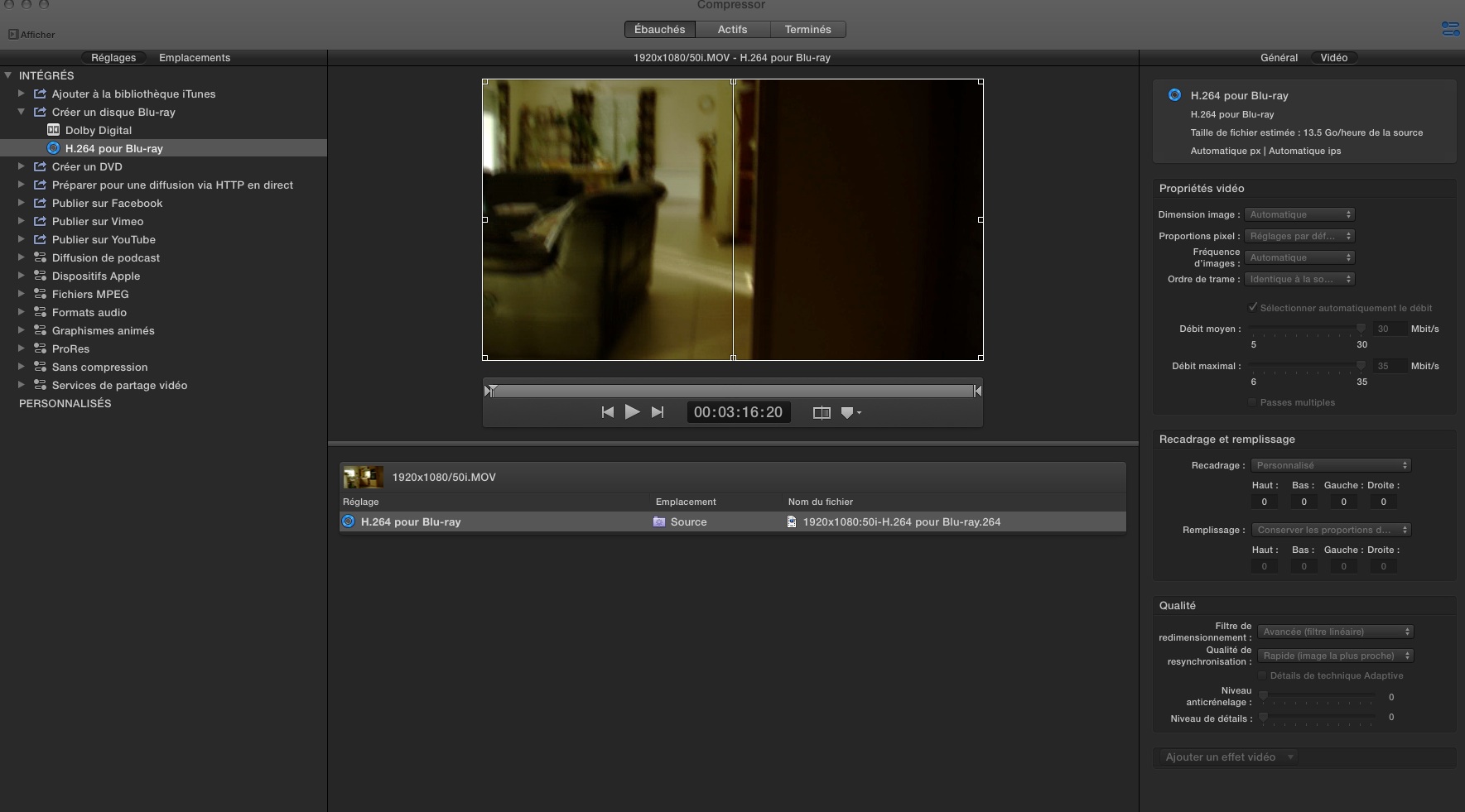

  3. Dandug
    1,000
    146
    Voilà une copie d'écran de compressor j'ai les réglages

    Dandug, l'image de ta fenêtre Compressor m' étonne.
    Je vois que :
    1- la vidéo à convertir est un "mov"... vraisemblablement acquis d'un fichier enregistré sur ta machine et issu de ... FCP X.
    2- tous les réglages possibles dans ' l' Inspecteur" sont grisés, inaccessibles.
    Donc tu subis la "volonté" de Compressor - d'ailleurs ... pas pire mais...
    Il me semble qu'après les rendus de FCP X, il ne soit pas utile de lui faire effectuer un "partage" (export) dans un fichier mais, puis que tu le "moulineras" dans compressor, je pense que tu évites une étape en utilisant, depuis FCP : "Envoyer à Compressor" ce qui arrive à destination est identifié avec le "drapeau" de FCP X (et le nom du projet d'où sort cette séquence ( "HDV" pour un de mes exemples, qui n' a rien à voir avec le format des clips que j'y ai mis pour mes essais car... j'y débute.)
    Les rubriques d' ajustement étant libérées (cliquer sur le "film" à convertir)... On aura le choix !
    Je n'ai pas encore "exploré" les possibilités "Custom".
    Mais, vraisemblablement elles sont ... importantes ... pour qui a besoin de PERSONNALISER ...
  7. Dandug
    1,000
    146
    Pour ce qui est du .mov il est directement issu de la caméra puisqu'avec la JVC GY HM100 j'ai le choix de sortir en .mov ou .mp4. Je choisi le .mov car je l'importe directement dans FCPX sans avoir de conversion. Donc il n'est pas passé par FCPX.
    Je l'ai importé dans compressor directement. Je vais voir comme le dit JLH37, un essai et je verrais bien ce qui sort.

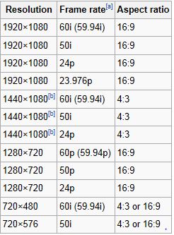

    J'ai ici le MediaInfo d'un Bluray :
    Si j'ai bien compris c'est soit du 23.976 fps en progressif
    Soit du 25p encapsulé en 50i ....C'est curieux je trouve que le 25p non encapsulé 50i ne soit pas accepté
    :weird:
  11. ogt
    17,700
    23,510
    +713 / 1,396 / -42
    "C'est curieux je trouve que le 25p non encapsulé 50i ne soit pas accepté"
    NON, le 25P n'est pas dans la norme Bluray.
