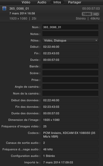

    Un tournage en 1920x1080 50i apparaît dans FCPX comme du 25 ips et 1920x1080 25i (voir copie écran 1).

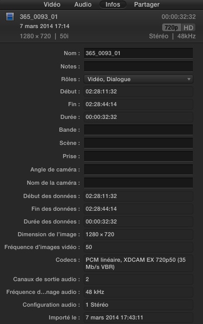

    Le même tourné en 1280x720 50p apparaît dans FCPX comme du 50ips et 1280x720 50i (voir copie écran 2).
    Je ne sais donc plus quel est vraiment le format d'image, celui que me dit la caméra ou celui qui apparaît dans FCPX.
    Merci de votre aide car ça change tout pour le montage

    Ah mais là tu interprètes... :laugh:;-)
    Ce que je vois sur ta capture d'écran :
    - Fréquence d'images : 25 (mais pas 25i)
    - Dans le descriptif du codec : 1080i50
    Et tout ça est parfaitement exact puisque tu tournes à 25 images/seconde en 50 trames entrelacées (50i)
    Donc, c'est bon.

    Tu as parfaitement raison quel boulet comme dirait mes enfants.
    Cependant pourquoi dans le second écran il y 720p50 et qu'il est indiqué en haut 50i. là je serais sur du 50 images seconde entrelacé alors que c'est du progressif?

    Pas si boulet que ça car je n'avais pas fait attention à l'indication en haut à gauche.
    Effectivement il nous colle un "i" à chaque fois. Je pense que, dans la version française du logiciel, ils ont mis ce i pour "image" et que nous le comprenons comme "interlace".
    Mais ne t'inquiète pas, les caractéristiques détaillées figurant sur le panneau sont bien les bonnes.

    Oui, c'est une facétie de traducteur (?) avec FCP X, je m'y suis fait prendre aussi avec... en noir sur gris, dans "l'Inspecteur", à droite 1080p et à gauche... 50i, pour du 1920x1080p / 50 (ou 1920x1080 / 50p) au choix ...
    à l'instar de JLH37 ici, au forum spécifique FCP X, avant-hier, JLB21 m'a ... déboulétisé aussi :good:

    Exact le i en haut signifie ips ou nombre d'images complètes par seconde.
    Bravo les traducteurs :col:
