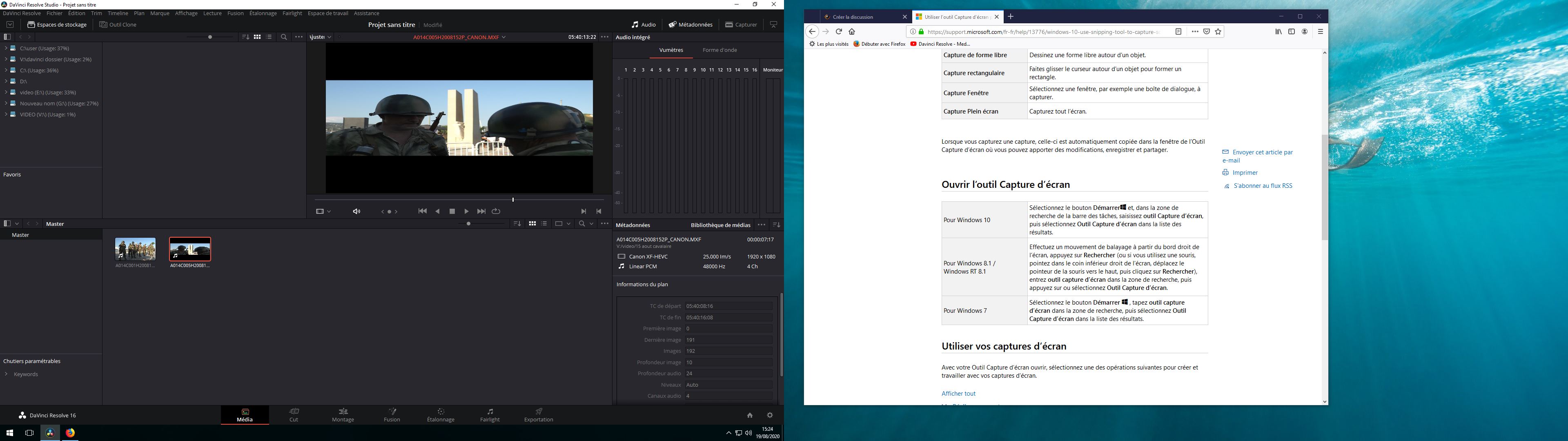

    mais, j_ai fait une bêtise, j'ai tourné avec ma canon XF705 en 50i au lieu de 50p et visiblement DV résolve n'aime pas ... j'ai beau essayer de paramétrer le projet, rien n'y fait et voila ce que cela donne.
    si vous avez une soluce??
    merci d'avance
    Steed

    Davinci resolve STUDIO sait traiter l’entrelacé, pas la version gratuite.
    Pour la version gratuite , il faut transcoder le fichier.
    Par contre , il peut exister un problème avec le codec
    Poser la question sur le service de renseignement de Blackmagic, réponse en 48 h compte tenu des décalages horaires.
    Le forum pet être essayé également

    Il y a potentiellement un autre pb que l'entrelacement : essaye de faire une TL dont le preset est "dvcproHD" et reglisse ton clip dessus pour voir...

    C'est vrai que ça ressemble plus à un problème de pixel aspect ratio qu'à un problème d'entrelacement
