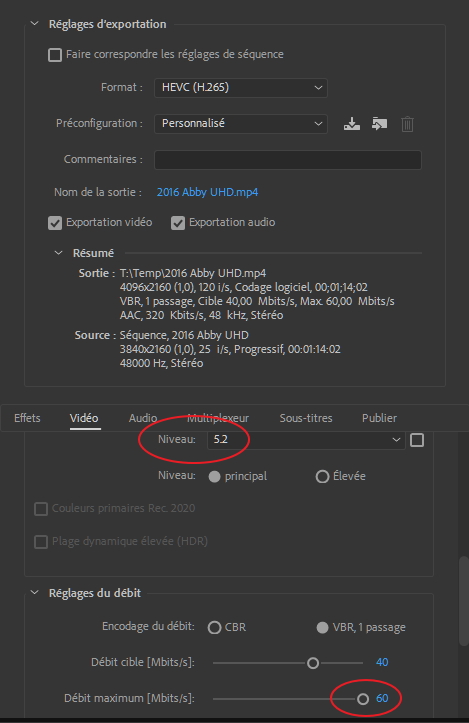

    Effectivement, je viens de voir le HEVC (H265) parmi les réglages d'exportation de premiere. Mais le débit max est de 25mbits/s. Ca me parait peu pour du 4K, non ?

    Dans la norme H265, le débit est limité par le niveau, il suffit donc d'augmenter celui-ci pour monter le débit.
    Pour des vidéos UHD en 25p, un débit de 25 Mbits/s est largement suffisant.

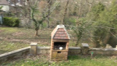

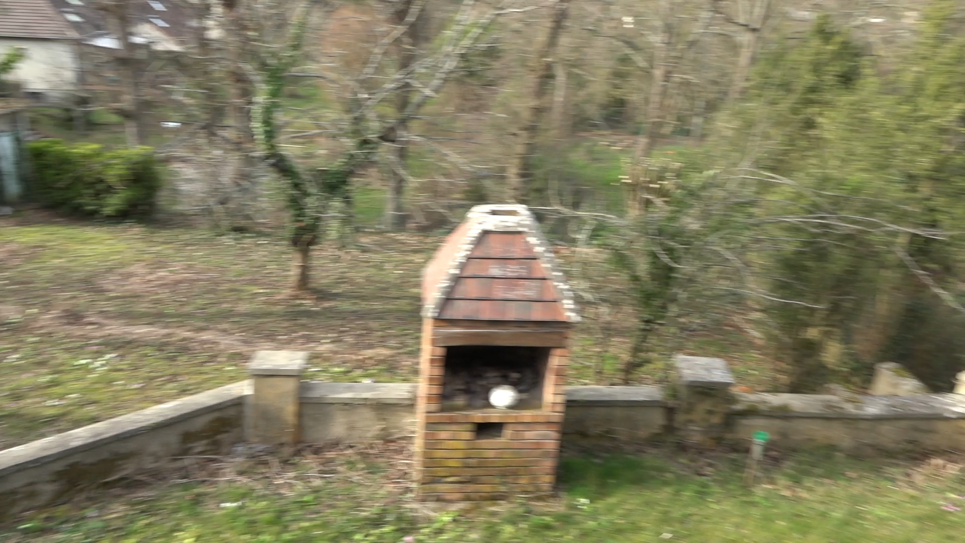

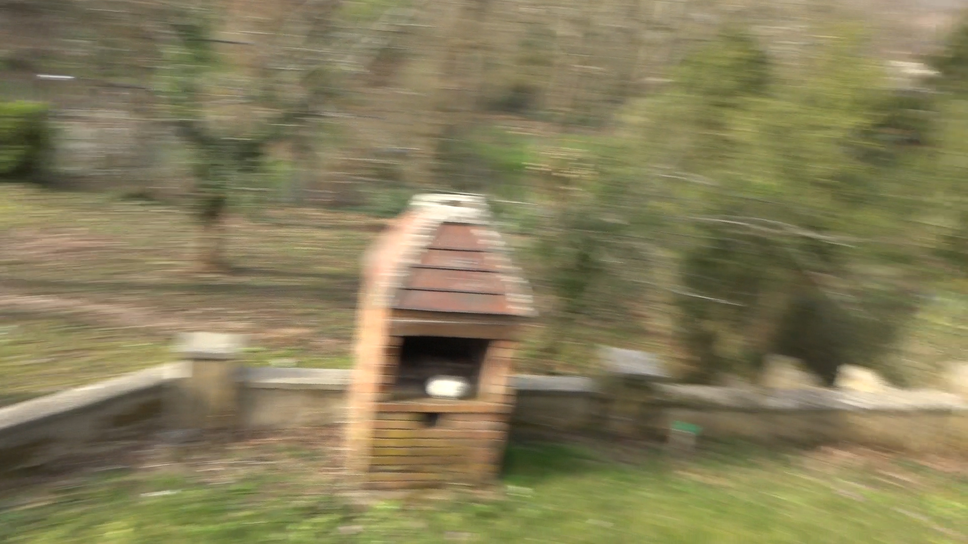

    J'ai fait 2 essais, l'un en 28 Mbits/s et l'autre en 50 Mbits/s avec ma caméra Sony HDR-CX900EB
    L'essai a consisté à faire un panoramique plusieurs fois gauche droite très rapide.
    C'est la seule façon de voir la différence, car en tournage normal on ne pas de différence.
    ici en 28 Mbits/s
    ici en 50 Mbits/s
    L'avantage en 50 Mbits/s est certes indéniable, malgré que cette façon de filmer ne se produira jamais durant un tournage.
    L'inconvénient c'est que la carte SD demande 2 fois plus de place, par exemple une 64 Go permet 5h24 en 28 Mbits/s et 50p et 2h24 en 50 Mbits/s et 50p
    Donc pour filmer en 50 Mbits/s il faut une carte SD de 128 Go si l'on veut garer la même autonomie qu'en 28 Mbits/s
