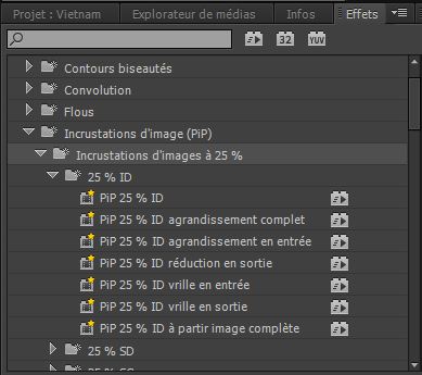

  9. ogt
    Pour VSD :
    L'effet recherché par Vinduc est bien l'effet PIP tel que défini dans les préconfiguration de Premiere (même s'il n'y a pas une image de fond qui rempli tout l'écran), mais on l'appelle aussi souvent Split d'écran (mais dans ce cas les diverses images ne devraient pas se recouvrir, alors que l'effet trajectoire permet éventuellement de les déplacer et de les superposer)
    Le nom n'a pas beaucoup d'importance quand on a compris le mécanisme échelle/trajectoire.
    Par contre ce n'est pas une mosaïque , qui elle est simplement la découpe d'une seule image en plusieurs petits carrés
    => les préconfigurations proposent aussi cet effet.
