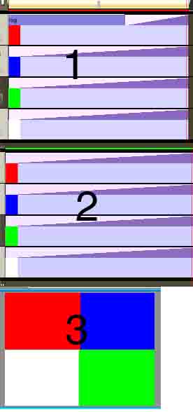

    Important :il ne faut aucun élément jointif à l'arriere de la vidéo (pendant la préparation) afin d'utiliser les transitions à 1 côté (déplacer ou raccourcir provisoirement l'élément suivant pour avoir un trou).:non:
    Ensuite l'effet réalisé on pourra accoller les vidéos suivantes (replacer ou rallonger l'élément suivant) ;)
    Placer les 4 vidéos (de même longueur) en piste 1,2,3,4.
    Sur chaque vidéo Effet>Transition vidéo>zoom>zoom.
    A placer sur la fin de la vidéo>puis tirer sur la transition pour recouvrir toute la vidéo( jusqu'au début).
    Mettre début à 50% et Fin à 50%- cocher Inverser.
    Pousser à fond ( petit rond central) chaque zoom dans un des 4 coins.
    On peut faire une variante placée en avant ou apparaitra d'abord la piste haute, puis les autres en 4 ecrans.Pour ce faire il faut mettre début à 0% et fin à 50%-cocher inverser .
    Calculs évidemment!!!
    Noël:) :approb:

    si tu peux faire une capture d'écran ce sera plus explicite pour cerains.
    merci

    Pas de probleme voiçi donc quelque images
    Explication des images
    En 1 le 4 vidéos R,B,V,Blanc.Sur la vidéo R la transition vient d'étre déposée sur la fin(afin de montrer le début, et sera tirée vers l'avant ensuite comme on peut le voir sur les 3 autres vidéos
    En 2 le résultat final qui correspond à l'écran en 3
    Noël
