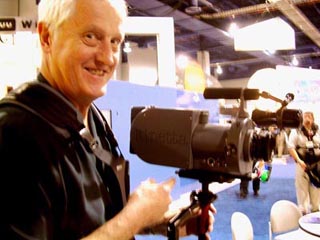

    oui, avec un mini 35 ! Aller 7000 euros de plus mais ca reste toujours moins cher :P. C'est bien mais ca devient un peu encombrant à transporter pour du documentaire par exemple. L^"inventeur" de la kinetta est documentariste et l'a crée en grande partie à cet effet (doc et prod HD low cost).
    Avec son inventeur:
    Avec l'inventeur du steadicam:
