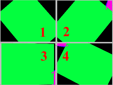

    voici le test detaille :
    J’ouvre la compo
    Comme precedemment, j’ai remplace les videos par des solides (jaune rose & bleu).
    Puis exactement cela et rien d’autres
    CTRL+Y (nouveau solide vert)
    Passage de 3D
    Curseur temps en 15s
    P - - - > -500,-500,-500
    R - - - > 45,45,45
    Parentage
    A pour affichage point d’ancrage du solide
    Chrono pour cree une image cle
    Copie de l’image cle sur la camera
    Copie des X & Y du point d’ancrage sur position de la camera
    Mis a niveau de la position Z de la camera
    Soit : 360,288,-700
    Voir photo1
    Deparentage (photo2)
    Activation expression (photo3)
    La, le calque n’est pas bien positionne.
    Ajout image cle (photo4)
    Desactivation de l’expression (photo non mise mais semblable a photo3).
    Voila ce que j’ai fait exactement.

  15. oscarus
    1,000
    477
    tu as juste oublié de changer la position z de la caméra à -700 pour le calque 5 (vert uni)
