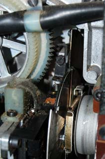

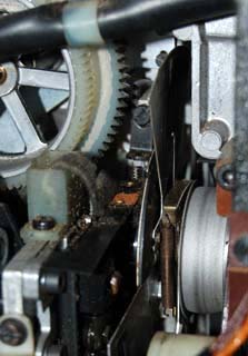

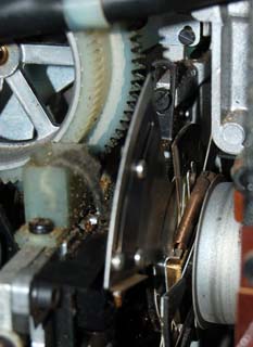

  4. MickeyCam
    3,470
    1,254
    +3 / 14 / -0
    Voilà les photos de l'obturateur variable. Les masselottes en laiton sont jaunes.
    L'intérieur est un peu crade, mais on vient de me le donner.
    Michel...
