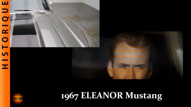

    J'ai un problème assez lourd sur Vegas Pro 10 (et aussi visible sur le 12), lorsque que je met 2 vidéos (ou plus) à l'écran, il a des sortes de lignes bleues partout sur l'écran qui apparaissent à intervalle régulier, ce qui gène beaucoup lors du visionnage.
    Même en changent la qualité de rendu, le type de format utilisé, la résolution...rien à faire, ça ne part pas.
    Ce problème est-il connu ? pourriez vous m'aider ? Merci.
    Ma config : I5 3570k, 8Go de RAM, GPU : HD 7870 2Go, 1To de dispo, Win7.

    sans doute pas Vegas,
    il y a des chances pour que cela vienne du fait qu'on ne peut pas faire plus d'une incrustation alfa à la fois si elle implique la lecture de deux vidéos, car les ressources sont divisées par 2, et il n'y a qu'un canal d'inscrustation -dit "alpha" disponible. C'est du moins comme ça que je vois les choses.
    Test : "rendre" le montage sur une courte séquence pour voir, et le lire. Normalement ça devrait passer, si le fichier est de bonne qualité.
    2ème possibilité : les formats sont différents (pal + ntsc, par exemple). La solution serait donc de transcoder l'une pour avoir une homogénéité.
    En fouillant dans ma mémoire -de trame! - je crois me rappeler d'effets du genre quand on essayait de mixer deux vidéos ou d'incruster l'une dans l'autre sans un appareil pour synchroniser leurs deux time-codes ... du temps des bandes vhs!
    Un jour j'ai eu l'idée d'incruster des courtes et petites vidéos dans les pétales d'un trèfle à 4 feuilles : il a fallu faire ça en 4 étapes, une par pétale, et à chaque fois redémarrer du nouveau fichier avec 1, puis 2, puis 3, et enfin 4 vidéos incrustées dans leurs pétales respectifs. En espérant avoir fait avancer le schmmmmllllbbbllliiiique!
