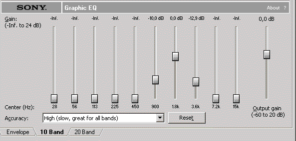

    03. J'ai cherché sur le forum pour l'effet téléphone, et j'ai trouvé ca:
    http://www.repaire.net/forums/attac...iste-audio-telephone-grapheq.gif?d=1071695090
    Mais où je vais pour avoir ces parametres????
