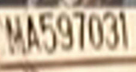

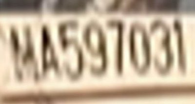

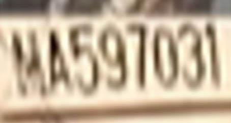

    Effectivement, Guy jacques, je me suis permis d'éditer tes deux extraits dans végas et d'en extraire des vues" zoomées"
    sur ton premier fichier "triptic" ça donne ça : 01TRIPTIC.jpg
    sur le deuxième " ANSE" ça donne ça : 01ANSE PTRG.jpg
    A titre indicatif, j'ai encodé le mpg "ANSE" avec cinéform HD pour obtenir un avi "intermédiaire",
    et j'ai fait le même zoom ça donne ça : 01ANSE PTRG cinéform.jpg
    Retour en m2t garanti nickel... Comme dit Dimm7, il faut une bonne "chaine" de traitement...
