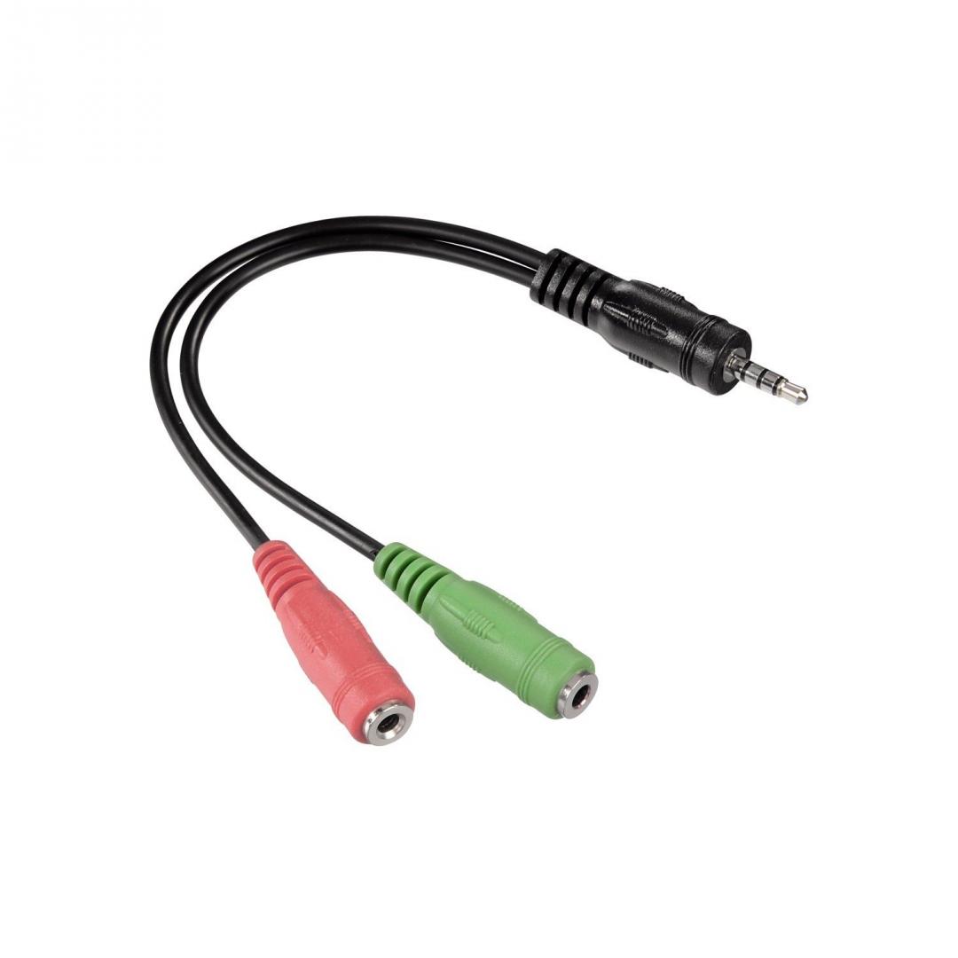

    Comment fait-on pour brancher 2 micros-cravates sur la meme camera? enfait j'ai un micro-cravate avec une prise jack d'un cote et la camera avec aussi une prise jack (une hv40) et j'aimerais pouvoir mettre 1 micro-cravate en plus sur la cam, pour interviewer 2 personnes a la fois.
    C'est possible?
    Existe-t-il des genres d'adaptateurs qui permettent de faire fonctionner 2 micros sur une prise jack?

    Je pense qu'un petit raccord de ce type pourrait convenir...
    Ca se trouve un peu partout, chez les marchands l'électronique, amazon, etc.

    Ca marche, c'est basique car on ne peut contrôler les niveaux canal par canal mais comme ce sont des micros identiques utilisés dans des conditions analogues, à moins d'avoir une grosse basse russe d'un côté et un soprano aphone de l'autre ...

    Merci, c'est donc possible ! :) merci de votre aide une fois de plus, je sais pas ce que je ferais sans vous !
