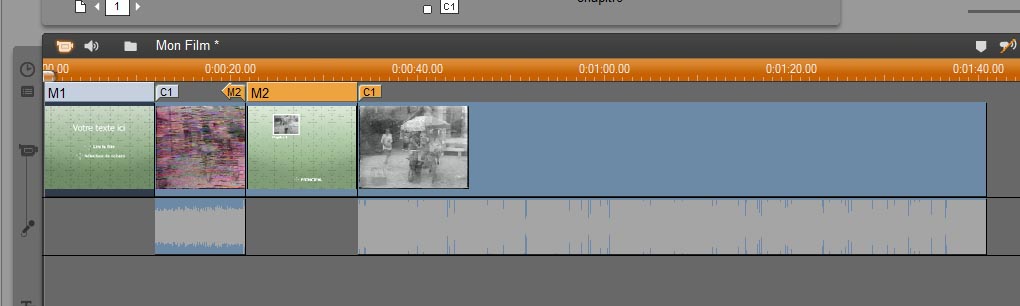

    Bonjour à tous,
    Je cherche à enchainer 2 menus :
    - Un premier menu qui tourne en boucle avant de lancer la vidéo.
    - La vidéo se déroule et on arrive sur le second menu
    - Le second menu tourne en boucle avant de lancer la seconde partie.
    J'ai donc fait un premier menu avec un seul bouton. Après l'appuie sur le bouton la vidéo se lance. A la fin de la première partie, j'ai mis un retour au menu 2 afin de la faire arriver sur le menu situé juste après cette première partie.
    Lorsque je test en mode DVD sur pinnacle, aucun souci. Par contre quand je lis le DVD dans un lecteur, ça ne marche pas ... A la fin de la première partie, il revient ua premier menu ...
    Quelqu'un aurait une astuce ?
    Edit : j'ai mis une photo d'un projet exemple où arrivé à "retour M2" il revient sur le début de M1 et non pas M2 ...
    #1 Mzr, Mar 20, 2010

    :perplexe: ta hiérarchisation me semble bizarre, mais après tout c'est ton DVD ;-)
    pourquoi places-tu un retour vers M2 ? Théoriquement, sans retour c'est de toute façon M2 qui suit ton clip.
    donc teste en supprimant le retour.

    En fait, à la fin de la première séquence, il revient au début du M1 ... avec ou sans retour vers M2 ...

    le hic est que tu as choisi un menu principal couplé avec un menu secondaire. Il est possible que cela joue. Fait un essai avec un menu simple en utilisant le background vert qui t'intéresse.

    Je viens de tester, et ça fait pareil ... Retour au menu 1 lorsqu'il rencontre un retour menu ...

    m'inspirant d'une question similaire, je pense qu'une solution , concernant St14, serait de ne rien placer entre tes 2 menus.

    J'ai aussi testé : mettre les 2 menus à la suite et les vidéos ensuite : résultat identique, il revient toujours au menu 1.

    en enlèvant le retour M2, ta vidéo en fin de lecture se dirigera vers M2 qui suit.

    C'est un bug de Sutdio 14. Mon lien renvoie vers un topic où beaucoup de personnes ont le même souci. Le support pinnacle a fini par comprendre et c'est un effet un bug.

    je sais bien que c'est un bug
