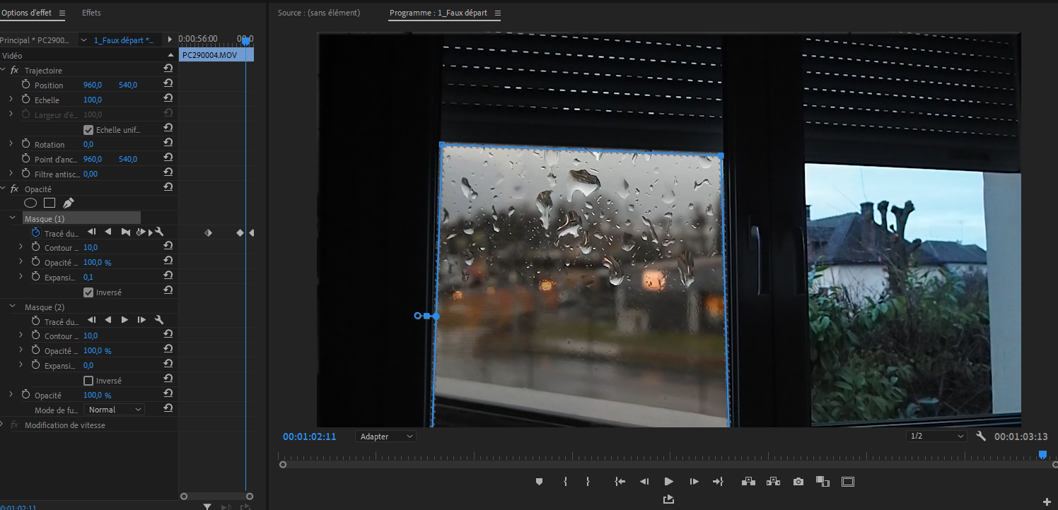

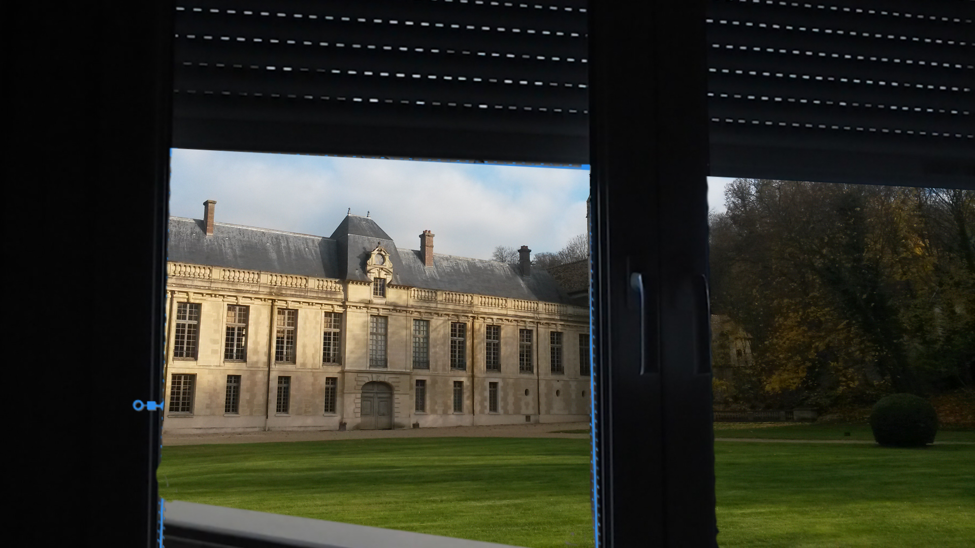

    Bonjour à tous,
    Voici mon problème : " Une vidéo comporte une fenêtre en 2 parties avec volet roulant. Au fur et à mesure que le volet se relève, je veux faire apparaître une autre vidéo qui se situe sous la première. J'ai donc créé un masque sur le première partie de la fenêtre, tout marche. Mais lorsque je créé un deuxième masque sur la deuxième partie de fenêtre la vidéo n'apparaît pas".
    Pouvez vous m'aider.
    Bien des bonnes choses à vous pour la nouvelle année. Capture d’écran 2021-01-01 191505.png

    Voici comment je crois avoir résolu le problème :
    3 pistes
    1 - Piste du bas la vidéo à incruster ''scène de pluie''
    2 - Piste du milieu ''la fenêtre à deux vitres''. Masque inversé sur la vitre droite.
    3- Piste du haut la vidéo à incruster ''scène de pluie''. Masque d'opacité non inversé sur la vitre de gauche.
    Qu'en penses tu ?

    Avec deux masques de recadrage :

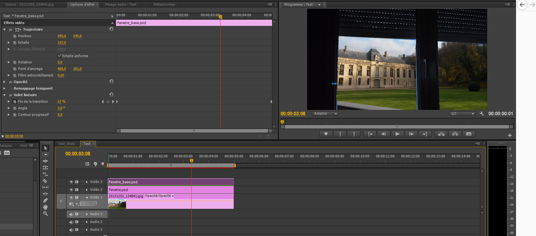

    J'exporte le plan de la fenêtre dans Photoshop (photo de la TL avec le bouton "Exporter l'image"
    Dans PS détourage des 2 parties de la fenêtre de façon à avoir un fond transparent.
    Import en .PSD dans PPro.
    Sur la V1 la nouvelle image
    Sur la v2 la fenêtre détourée
    Sur la V3 la fenêtre d'origine on ajoute l'effet vidéo "volet linéaire" un keyframe au début du volet fermé
    avec une transition à 0% un autre KF à la fin de l'ouverture du volet avec la transition à 100 % et un angle pour être aligné avec le volet.
      459.4 KB
      331
