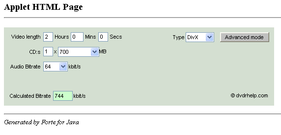

    tu exporte ton projet en avi de type DV puis tu encore en Divx avec un soft d'encodage en deux passes. le logiciel VirtualDubMod permet de le faire.
    regarde cette exemple : Encodage Divx
    mais avec deux heures tu n'aura jamais une bonne qualite
    ci-joint le calcul des debit audio et video
