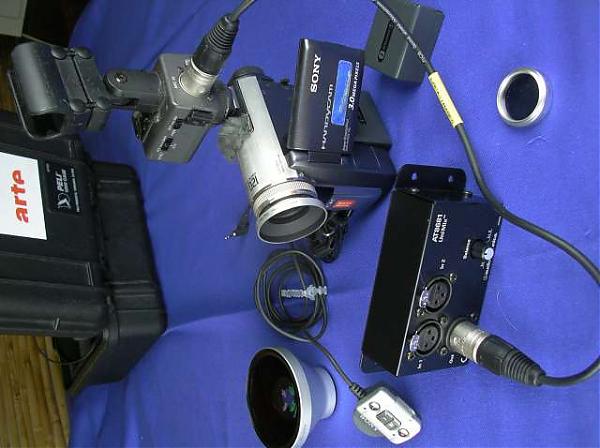

  9. homero
    29 036
    +1 186 / 6 576 / -20
    Il y aurait bien une façon d'avoir deux entrées XLR mais elles vont se retrouver sur le même canal du moins sur le montage bloc-XLR PD100 + mixeur Unitools AT8681 que j'ai fait sur ma PC350 perso (qui ne désactive pas la piste droite du micro cam intégré, il en est peut-être autrement sur la "vraie" PD100 j'ai oublié si le son mono "griffe" occupait les deux canaux ! voir http://www.repaire.net/forums/attac...ro-doc-autour-2-300-xlr-expd100pc350-acc1.jpg , sinon renoncer à la griffe intelligente et utiliser un désymétriseur XLR-jack sur le prise jack de la PD100 comme sa consoeur TRV900 : http://www.repaire.net/forums/attac...e-conseils-dorganisation-dcadesymetriseur.jpg , les canaux seront séparés mais plus d'alim fantôme, faudra utiliser une mixette fournissant le 48 V (meilleure soluce) , ou utiliser une alim séparée, des micros à piles ou sans alimentation.
