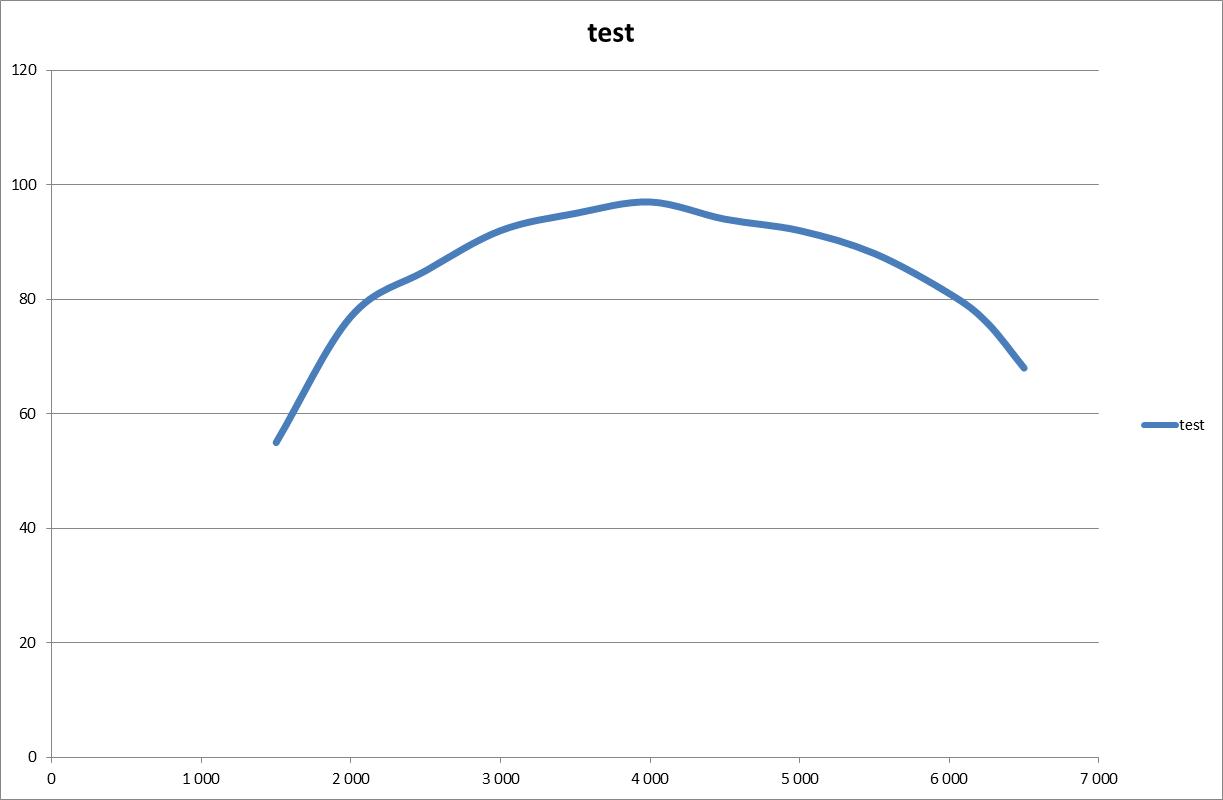

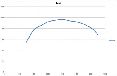

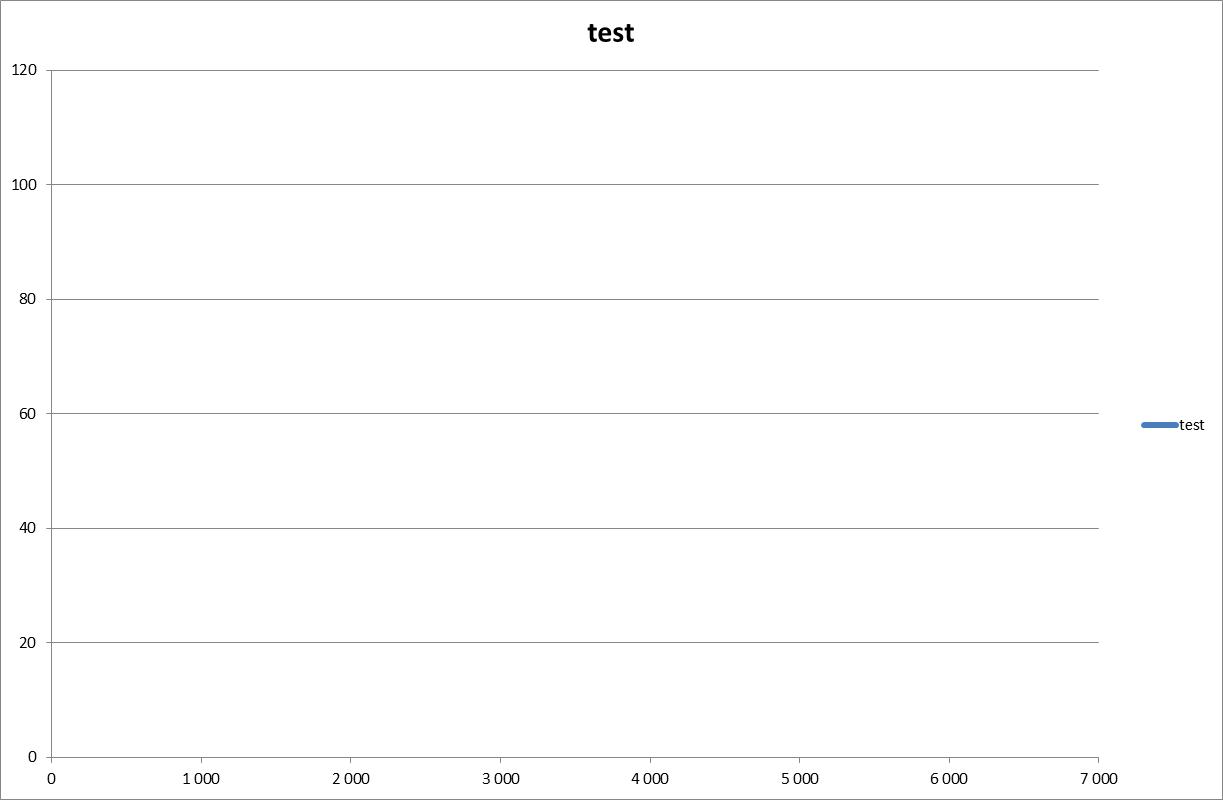

    Pour mieux expliquer ce que je veux faire, j'ai joins 2 fichiers image.
    Image 1 est un graphique vide que je veux faire arriver par la gauche (effet 1). Pas de soucis pour moi avec tes explications.
    Ensuite je voudrais que l'image 2 (graphique avec courbe) apparaisse au même endroit (par dessus l'image 1) mais que l'image apparaissent progressivement MAIS sans jouer sur la transparence. En fait c'est comme si un rideau s'ouvrait par la droite de l'image.
    L'idée c'est que la courbe bleu donne l'impression d'apparaitre sur l'image du graphique vide en commencant par la gauche puis en se déroulant selon l'axe horizontale avec le même contraste.
    C'est vraiment l'effet balayer sous powerpoint.
    Je joins les 2 fichiers ci dessous.
    J'espère que pour l'effet 2 mes explications sont plus claires.

  4. djodjo2000
    Re bonsoir,
    J'ai compilé en video (à partir de powerpoint) l'effet que je souhaite réaliser cela sera plus clair comme ceci.
    L'effet lorsque la courbe apparaît est un peu estompé sous powerpoint.
    Sous vegas j'aurai peut être moyen d'enlever cela en faisant apparaître la courbe plus "franchement".

  5. Yassine67300
    2,330
    23
    902
    +1 / 13 / -0
    OK, j'ai pigé.
    Au timing où ton graphe vide est en place, sur la timeligne au-dessus tu places ton graphe avec la courbe au même emplacement et à la même taille., cela avec "mouvement de piste" en faisant attention que ton curseur reste bien au début.
    Ensuite tu fais cela, c'est tout simple
    (Bien sûr, toi tu ne replaces plus le graphe vide puisque tu l'as déjà placé.)
