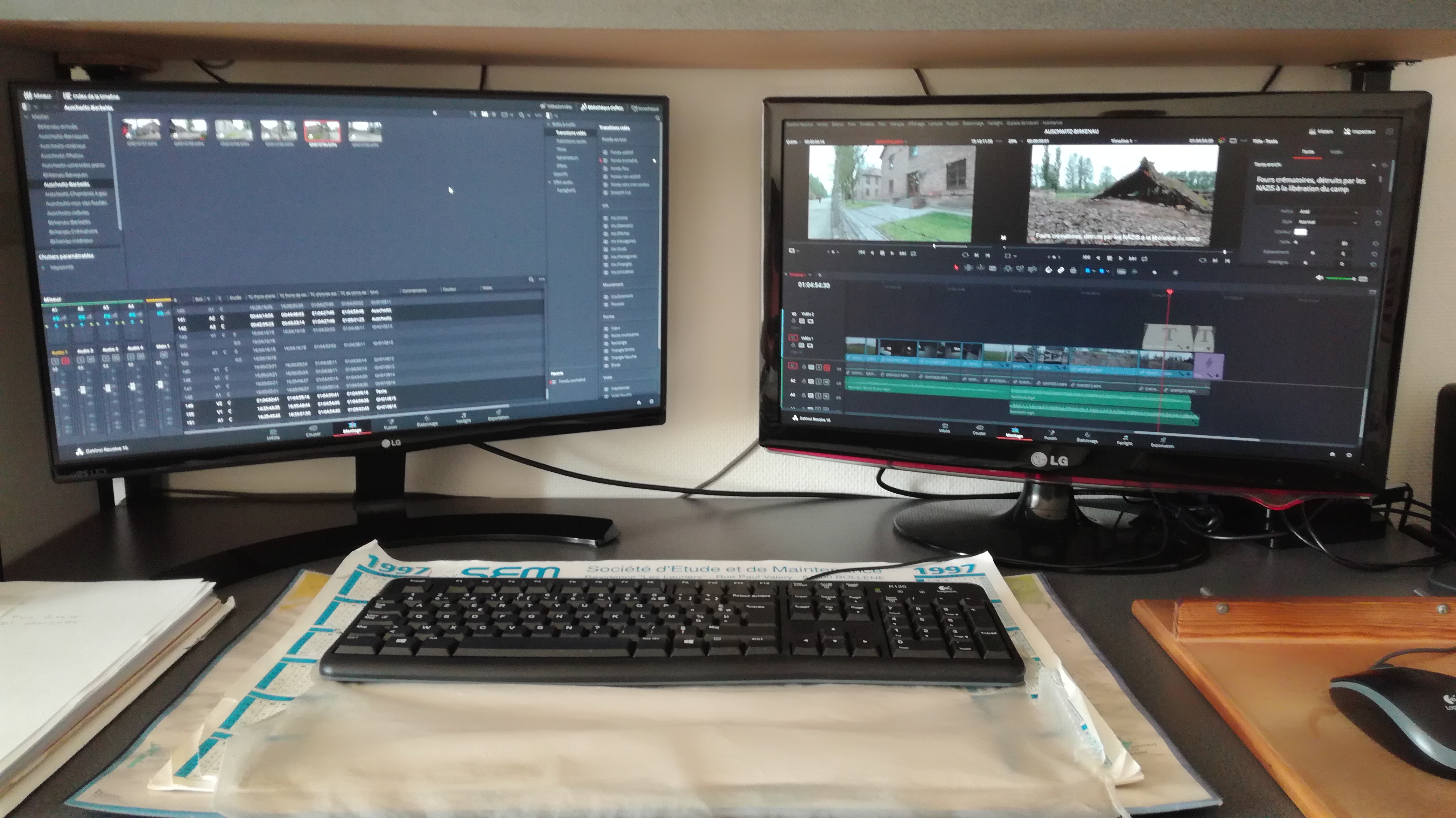

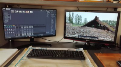

    Je vois pas ce que vous voulez dire par "sur deux écrans"
    Moi j'ai ça et du plein écran avec Ctrl f.

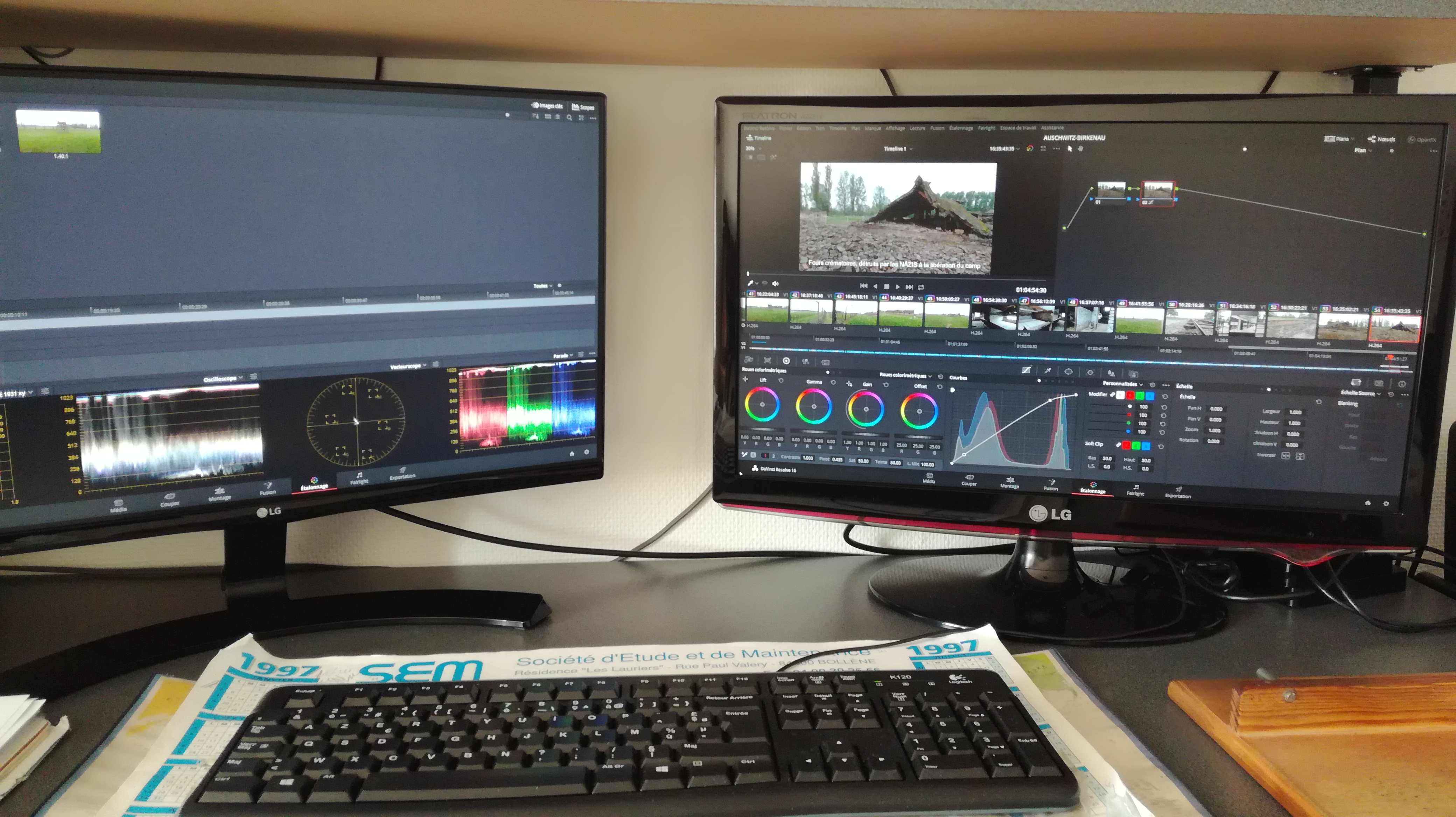

  9. Thathanka
    1 750
    896
    +6 / 19 / -0
    Également ça pour l'étalonnage

  11. Thathanka
    1 750
    896
    +6 / 19 / -0
    Bon !!!
    Il me semblait avoir compris que la question était d'avoir les différentes fenêtres sur deux écrans pour plus de confort de travail. Comparaison avec Première Pro
    En tout cas, cette configuration est sacrément confortable. Beaucoup moins confuse que tout sur un seul écran.
    De plus mon écran de droite (avec vision plein écran si nécessaire) est étalonné.
    Je ne sais pas si c'était la question, je propose modestement ma configuration.
