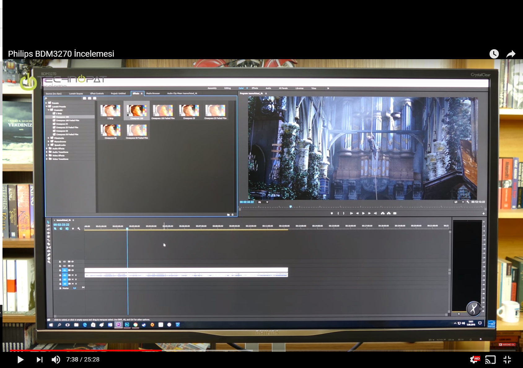

    La meilleure solution est bien sur un 32 " voir 34 en 4K et j aurai qu'un seul écran et assez de place pour toutes mes fenêtres mais le tarif est hors budget pour moi.

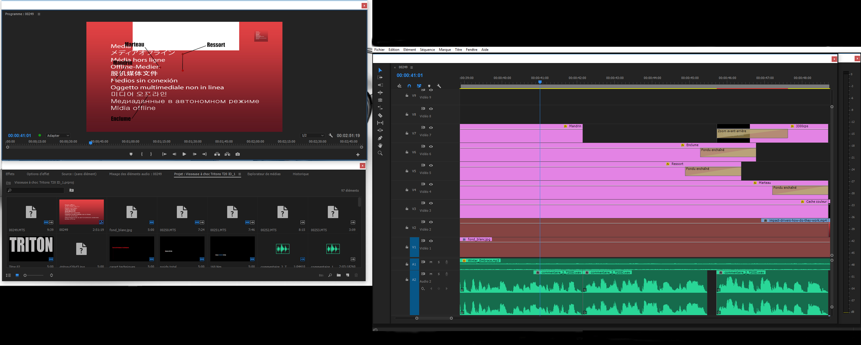

  2. ogt
    Pour moi, 2 écrans restent iindispensables.
    Un écran pour les différentes fenêtres de Premiere
    Un second écran pour une image "plein écran" du moniteur montage (ou sources)
    Premiere gère cela parfaitement (voir image).
    Caraibe qui fait du montage 4K , a aussi 2 écrans , un 24" et un 32" en 2560X1440, sur lequel il affiche l'image du moniteur montage.
    Sur un seul écran, cela risque d'être laborieux, il faudra jongler avec les fenêtres.

  8. ogt
    Si vous prenez une fenêtre de montage taille réelle (1920*1080), ce qui vous donne tous les détails de l'image et évite les effets d'aliasing et moirage dus à la réduction d'échelle,
    il ne vous restera vraiment pas beaucoup de place pour les autres fenêtres.
    Moi je ne ferai jamais ce choix.

  11. ogt
    C'est deux 24" . La lisibilité reste très bonne, ce qui n''est pas le cas sur un 32" en 4K.
    J'utilise effectivement aussi un téléviseur 37" connecté en 3 ème écran pour visualiser le montage final exporté.

    Je suis en train de réfléchir pour un 32 " QHD et tester dans un premier temps d'inclure la fenêtre du moniteur de montage ( pas en plein format ) à l'écran au dessus de la timeline ( cf le screen ), je viens de voir une vidéo de présentation de l'écran qui m'intéresse, et ça a l'air pas mal la place disponible.

  14. ogt
    Je vous l'ai dit : le fait d'afficher l'image du moniteur de montage pas en plein format vous empêche de voir tous les détails et produit de l"aliasing et du moirage.
    Maintenant si vous voulez persister dans votre choix, libre à vous, on vous aura prévenu.
    Mieux vaut 2 x 24" que un seul 32".
