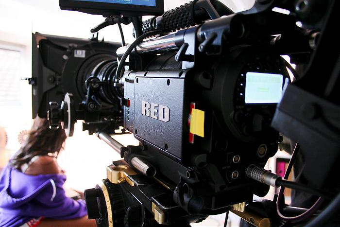

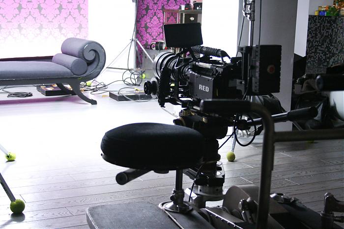

    Tournage :
    Il faut un certain temps d'adaptation à la caméra et surtout au workflow lors du tournage.
    Nous avons finalement tout tourné sur des cartes CF 8Go : 1 carte pour les ralentis et une autre pour le 4k; Le loader était chargé de gérer ces cartes et les vidait au fur et à mesure sur des disques durs externes à l'aide du portable.
    Initialement, je voulais pouvoir utiliser le soft REDCINE afin de visualiser et éventuellement de procéder à de rapides "look" d'étalonnages pour nous donner une idée : mais le soft à planté nous délivrant des images plus que bizarre, ce qui à foutu un petit vent de panique : était-ce simplement le soft qui déconnait où les images avaient étés réellement enregistrées comme ça?
    Une rapide relecture de la carte directement dans la caméra nous a rassuré.
    Malgré 3 Portables :
    Un PC sous Vista
    Un PC sous XP
    un powerbook
    Le soft a lamentablement planté sur les 3 supports et impossible donc de vérifier ses images.
    Nous avons néanmoins été rassurés après la relecture successive des premières séquences enregistrées.
    Le passage de l'enregistrement 4K au 2K est tout simplement fastidieux à la longue (mais nous fonctionnions uniquement avec 2 cartes : apparemment, le disque dur permet l'enregistrement de formats différents sur le même disque dur : donc à voir).
    Hormis le fait que nous ne disposions que d'une sortie vidéo (soit pour le cadreur, soit pour le monitoring du réal ohmy.gif , mais bon, ce sera résolu dans une prochaine version du soft de la RED), d'un point de vue réal, ça a été vraiment transparent pour moi parce que j'ai été rassuré sur le rendu du retour de l'image vraiment flatteuse que procurait la RED.
    Un point importants à préciser : je ne saurait que trop recommander un poste dédié à la gestion des médias (notre loader média n'a pas chômé).
