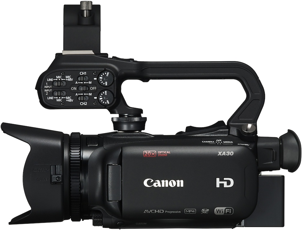

    Pour débuter et voyager léger, ça va se jouer entre :
    - La Sony PXW-X70 (polyvalente, capteur de bonne taille, super viseur)
    Le meilleur mini fourre-tout du marché !
    - La Canon XA30 (petit capteur mais téléobjectif conséquent)
    Plutôt orientée reportage et animalier, limitée en fiction.
    Et.. quel est ton budget au fait ?

    :hello: les deux machines pré citées sont remarquables avec un petit penchant pour la X70
    Compte tenu du budget "moi je" m'orienterai vers la Sony FDR-AX53 pour 995 €
    >>> FDR-AX53 Sony, Caméra 4K avec stabilisateur optique Objectif ZEISS
    Machine facile, discrète pour débuter.
    Effectivement comme Olivier fuir les machines d'occasions sauf à connaitre parfaitement son ancien méticuleux, soigneux et unique propriétaire (première main)
    Bertrand ;)

    Je pense qu'avec un tel choix ( sony ax53 ) tu ne pourras pas beaucoup evoluer dans la maitrise/creativité des images ( peu de fonctions manuelles ) et le 4k ne te servira probablement pas .
    Je te proposerais plutot de regarder vers les petites soeurs des modeles cités plus haut avec lesquelles tu peux apprendre à te servir AUSSI des fonctions manuelles ( iris , gain et shutter voire audio ) : canon hf g30/40 ( simple à prendre en mains à la base malgré tout ) ou bien sony cx900 ( pour aller vers des images davantage " cinématographiques " ) .
    Il faudra penser au reste aussi .... je veux dire , trepied/monopode , micro(s) externe(s) , ordi et logiciel voire lumière ...

    1) Pas si simple que cela ..menus touffus, complexes ...machine relativement lourde et encombrante, stabilisation moyenne ..
    2) Machine lourde (1.52Kg), encombrante, "glissante", MAP plus délicate (capteur 1")
    Globalement budget supérieur à 1100 €
    3) " trépied/monopode" avec le stabilisateur gyroscopique à objectif flottant de l'AX53 on peut se dispenser de ces accessoires (lourds)
    notamment en voyage, un véritable Steadycam à lui seul
    Sans oublier son extra GA (26 mm ) son puissant zoom exploitable** (**stabilisateur d'extra-terrestre)
    C'est un produit facile qui pardonne quasiment tout ( l'idéal pour un débutant) dont on peut reprendre en manuel si souhaité
    http://www.sony.fr/electronics/camescopes-handycam/fdr-ax53
    Mode d'emploi :
    http://helpguide.sony.net/cam/1630/v1/fr/print.pdf 235 pages
    Le tout pour 995 € ..
