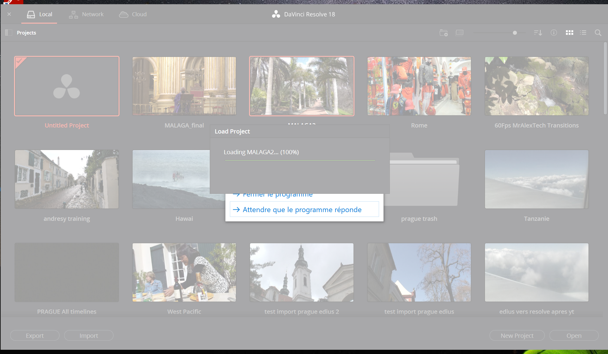

    upload_2022-12-11_19-29-1.png un exemple de problème : ouverture d'un projet, barre à 100 % et logiciel planté...
