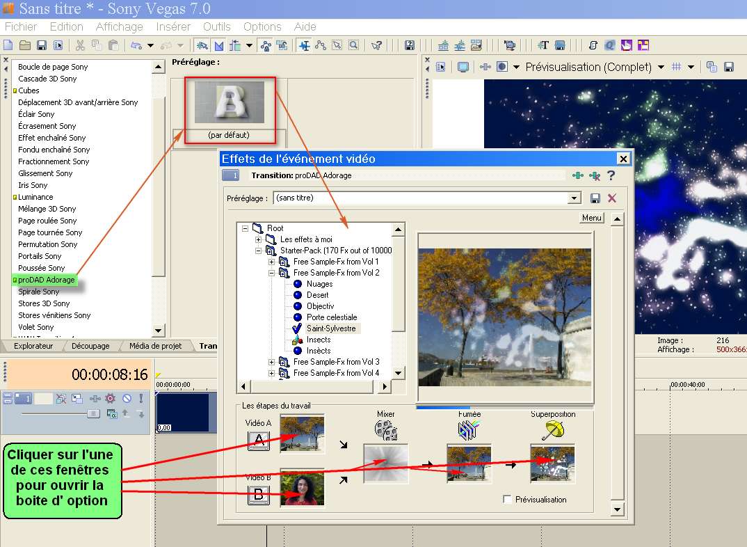

    Bonjour à tous,
    En furetant sur le Web, je suis tombé sur ça :
    Effets : proDAD kits d'effets offerts - Forums
    Lors de l' inscription, ne mettez rien à "State", ni à "Zip code" ... je pensais recevoir une archive Zip avec le code que j' avais tapé lors de l' inscription.
    En fait, vous recevez un exécutable qui télécharge lors de son lancement, les effets sur internet, donc , connection obligatoire lors de l' install.
    Soyez patient pour le mail de Prodad, 2 jours pour mon cas, peut-être le W-end...
    Voilà, vous vous retrouvez avec 170 effets ProDad gratuits !!!
    Après quelques essais, tout à l' air de fonctionner correctement . Je suis sous Vegas 7e .

    Par mail , tu dois recevoir un fichier qui porte ce nom :
    Download-(1)(public+download)-AdoStarterPack.exe
    Enregistres-le sur Disque dur à l'emplacement que tu veux (bureau, par exemple)
    Double-clic dessus pour lancer l'exécutable d' installation.
    Ensuite, tu retrouves dans Vegas, l' effet nommé "ProDAD Adorage" comme montré dans l' image de mon premier post.
