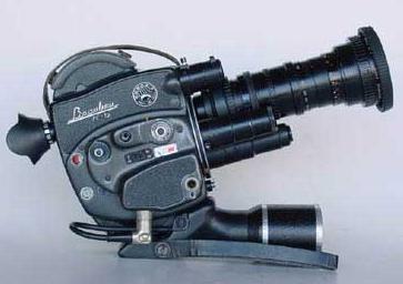

    Pour info, voici la Beaulieu R 16 :

    donc mes questions à propos de la beaulieu :
    -peut on mettre des magazines de 400ft ?
    -quel est le format de l'attache obj ? baillonette ?
    -on peut filmer sonore ? elle fait pas trop de bruit ?
    -les accus c le problème mais je suis sur que qq1 à déja prévu qq chose à partir d'une source externe, qq1 ?
    -quel prix vous pensez que c'est trouvable en bon état avec obj angenieux ? histoire de pas me faire arnaquer....

  10. Stumpy
    3 850
    3 609
    +0 / 2 / -0
    Salut Mouloud0123.
    Voici un lien qui te donneras une idée du prix.
    magasin 60 m. (Oreilles de Mickey)
    Baillonette "C"
    Assez silencieuse.
    Accus si on est bricoleur on peut fabriquer une ceinture de batteries.
    Je pense que mcr va compléter mon message et rentrer dans les détails.
    Comme tu dis bon cinoche.
    Stumpy

    Il existe un adaptateur te permettant de monter un objectif Canon sur la Beaulieu R 16.
    La R 16 est munie d'une monture C (standard de fixation des objectifs destinés au 16 mm).
    Sur le lien que t'a donné Stumpy, il te suffit de cliquer sur "cinéma", en haut, puis sur "caméras", pour voir des bécanes d'occasion en vente (avec leur prix). Tu y trouveras une Beaulieu complète, avec ses accessoires.
