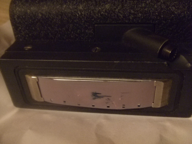

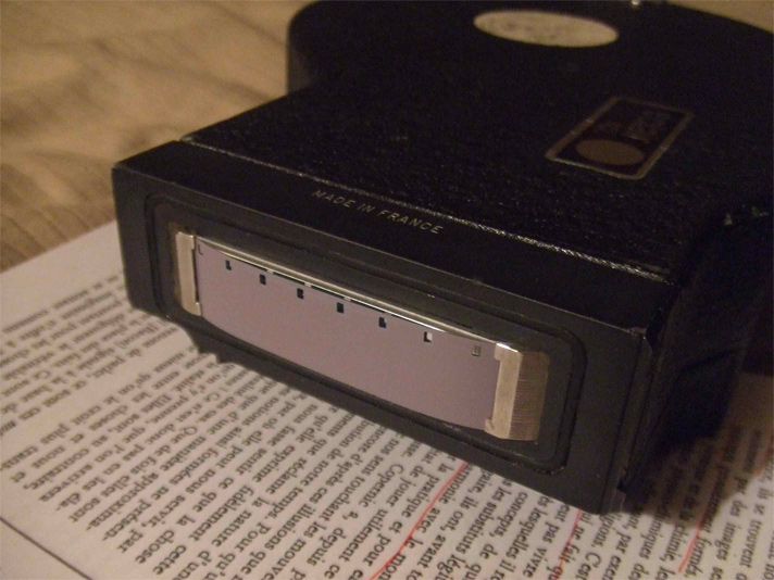

    En effet, la bobine est mono-perforée, et du coup, pour que l'entraînement se déroule bien, j'ai dû la placer de telle sorte que, quand elle sort du magasin, c'est la partie non-photosensible, qui semble-t-il, est présentée à l'exposition ! (voir photo ci jointe).
    Du coup, a part rembobiner ma pellicule sur une autre bobine (à la main), je ne vois pas trop comment je pourrais faire pour avoir un film correctement exposé !
    Si les repairenautes expérimentés pouvaient m'apporter leurs lumières sur mon problème, j'en serais très heureux !

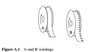

    J'ai découvert sur internet qu'il existe 2 types d'enroulement pour les bobines de film: "A-winding" et "B-winding" (cf. photo). C'est peu être ça (j'ai acheté la pelloche sur internet, elle vient des USA).
    Ceci-dit, selon la doc, l'Eclair ACL accepte ces 2 types de bobines...

    Si c'est de l'enroulement B c'est marqué sur la boîte. En général le support (brillant) est extérieur, l'émulsion plus matte intérieure. Retournez la bobine sur le débiteur. Evitez de rembobiner de la pelloche rapidement, sauf en cas de dépannage, car ça fait fréquemment des étincelles de statique visibles en chambre noire avec pour résultat des effluves sur l'émulsion. Ce sont des 120 m (400 ft) sur noyau Kodak à charger au noir ou des 30 ou 60 m sur flasques ?

    j'ai fait le test de la langue et j'ai un peu gratté la surface de la pellicule. Voyez ce que j'obtiens sur la photo ci-jointe.
    Finalement il me semble bien que la partie photosensible était du bon côté (c'est de l'inversible N&B effectivement).
