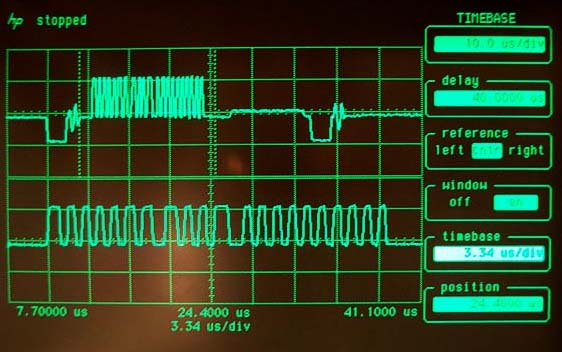

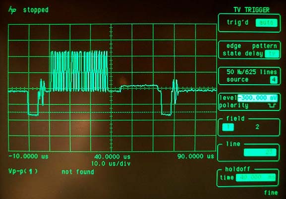

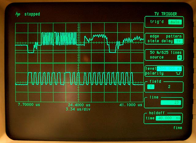

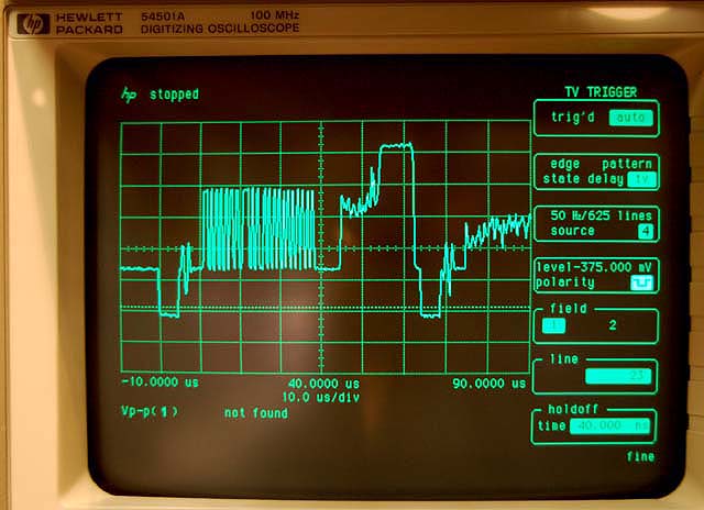

  15. MickeyCam
    3 470
    1 254
    +3 / 14 / -0
    C'est bien, à 60 ans passés, on en apprend tous les jours !
    J'ai visionné cette fameuse ligne 23, voici les photos, prise sur la sortie composite de ma DSR-250P. Je lis une cassette 4/3, puis une 16/9.
    L'image 4-3 montre que la moitié gauche de la ligne est occupée par l'info, la moitié de droite, rien.
    L'image 16-9 montre la même chose, la moitié de droite est occupée par de la vidéo (je pense sans importance).
    Les images Zoom (partie numérique zoomée dans la partie inférieurs de l'écran) montrent qu'il y a une différence dans l'info numérique, difficile d'en dire plus, l'image étant figée.
    De toutes façons l'info n'est pas pour nous mais pour le matériel.
    C'est cette info qui est détectée par le TV pour commuter en large.
    Je pense qu'un lecteur DVD décode aussi cette ligne pour envoyer du 12 V ou du 6 V à la broche 8 de la péritel en fonction du setup du lecteur.
    Michel...
    NB : pour les curieux en matos, voilà la photo de mon atelier de bricolage.
    http://www.sounddesigners.org/index.php?name=PNphpBB2&file=download&id=1130
    1ère image : 4/3 - 2ème image : 16/9 - 3ème image : 4/3 zoomé - 4ème image : 16/9 zoomé
