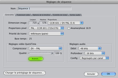

    1) Création d'une séquence 5:4, dont les réglages sont :
    2) Copié collé de ma séquence 16:9 sur la nouvelle séquence 5:4 (*)

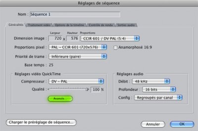

    Comme, il s'agit de "livraison", ce n' est vraisemblablement pas d' un "fichier" mais d' un enregistrement DV sur K7…
    Alors le début de ta démarche, Latecoere, me semble correct, celle du "Réglage de séquence" en " 720x576 … CCIR 601 / DVPAL (5:4)"
    qu'il faut compléter en sélectionnant "compresseur DV PAL"
    puis en cliquant "Avancés…"

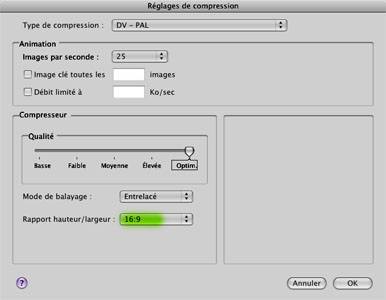

    … en cliquant "Avancés" tu obtiens "Réglages de compression" ( ci-dessous) où tu sélectionne 16:9…
    Dans les fenêtres de visualisation tu as, d'une part la version DVCPROHD [ 1850i pour celle que j' ai importée] et d'autre part, DV (16:9) en "moniteur de séquence".
    Il y a évidemment perte de qualité… Mais, tu peux enregistrer sur Cassette DV …

    Après avoir lu vos différents conseils j'ai adopté la méthode suivante :
    1- Glisser la séquence 16:9 dans une nouvelle séquence 5:4
    2- Clic droit puis changer l'échelle dans animation de base de 75 on passe à 100
    3- Rendu
    Voilà c'est fini:
