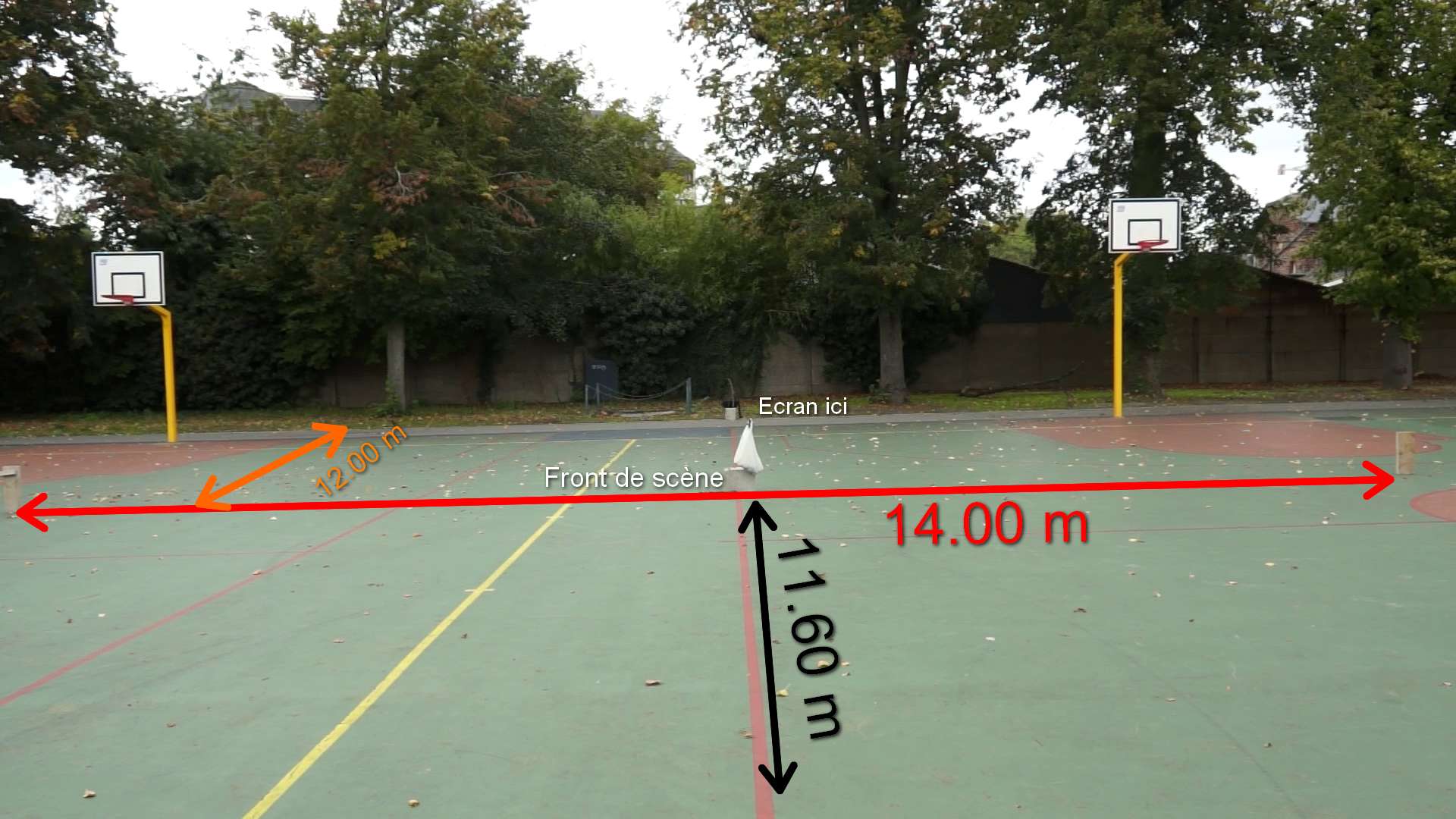

    j"ai effectué un test grandeur nature avec la VG20 à 18mm ( equivalent FF 27 mm).Iris: 5.6 .
    pour tout cadrer les 14m en front de scène, je suis à 11.60 m . L'angle horizontal d'un 28mm est 65°
    Un triangle isocèle de base 14 et hauteur 11.60 détient un angle de 62°.
    Il me semble que c'est net d'un parpaing à l'autre sur une photo prise aussi.
    L'image jointe est une capture d'écran VLC d'une vidéo pour avoir le format 16/9.

    j'ai trouvé un tel site qui sautait le 1/3 dans sa liste de capteur.
  5. homero
    29 033
    +1 186 / 6 572 / -20
    Pas grave tu prends la dimension au dessus ... 1/2, 2/3 ou même 1" . Vu que c'est pour pour un plan large fixe tu ne devrais pas avoir de problème.
