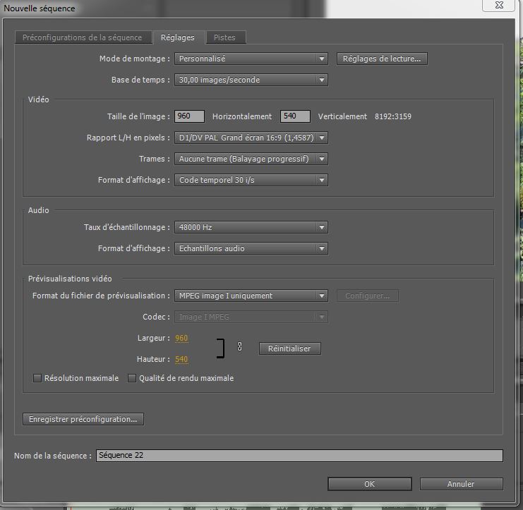

    Il faut définir la séquence sur la time line, avec des paramètres les plus voisins possibles des vidéos d'origine (à voir avec Mediainfo)
    MediaInfo
    Eventuellement utilisez les réglages personnalisés (Onglet "Général" ou "Personnalisé" suivant les versions de Première) dans Nouvelle séquence, si vous ne trouvez pas de préconfiguration qui va bien (en particulier la taille de l'image 1920*980).
    Ensuite exportez en H264 en modifiant les paramètres pour les faire correspondre à votre vidéo.
    Moins il y a de modification de format et de codecs, meilleure sera la qualité finale.

    Relisez ce que j'ai écrit dans ma réponse précédente :
    Il faut définir une séquence avec des paramètres aussi proche que possible de vos vidéos origine;
    Déja vous avez un séquence en 25 i/s alors que les vidéos sont en 30 i/s, et vous dites avoir enregistré
    " j'ai choisi d'enregistrer à la moitié donc 960*540 ",
    et votre séquence fait 1440*1080 en anamorphique.
    rien ne correspond !
    Ne vous attendez donc pas à un bon résultat.

  6. ogt
    "Il n'y a pas d'autre menu, j'ai vraiment fouillé partout "
    Pas cherché beaucoup :
    Fichier
    Nouvelle séquence
    Réglages
    (à partir de CS4, dans les versions précédentes les paramètres sont dans la définition du projet)
    utilisez mediainfo et reprenez les caractéristiques dans la nouvelle séquence (voir mon exemple, à adapter).
    Nota : pour ne pas perdre le travail déja effectué, sélectionnez tous les éléments sut l'ancienne timeline, et Copier/Coller sur la nouvelle.
