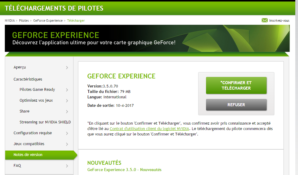

    J'ai donc téléchargé la dernière version GeForce Expérience sur nvidia.fr
    Apres installation , j'ai obtenue un nouveau logo gris (!?) sur le Bureau et il s'ouvrait incomplètement, était inactif...bref, re-échec .

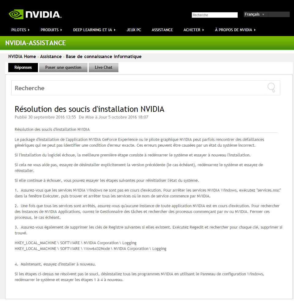

    Dans Nvidia Assistance, on retrouve des conseils pour tenter de régler ce problème et ainsi récupérer la dernière version GeForce Expérience:

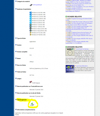

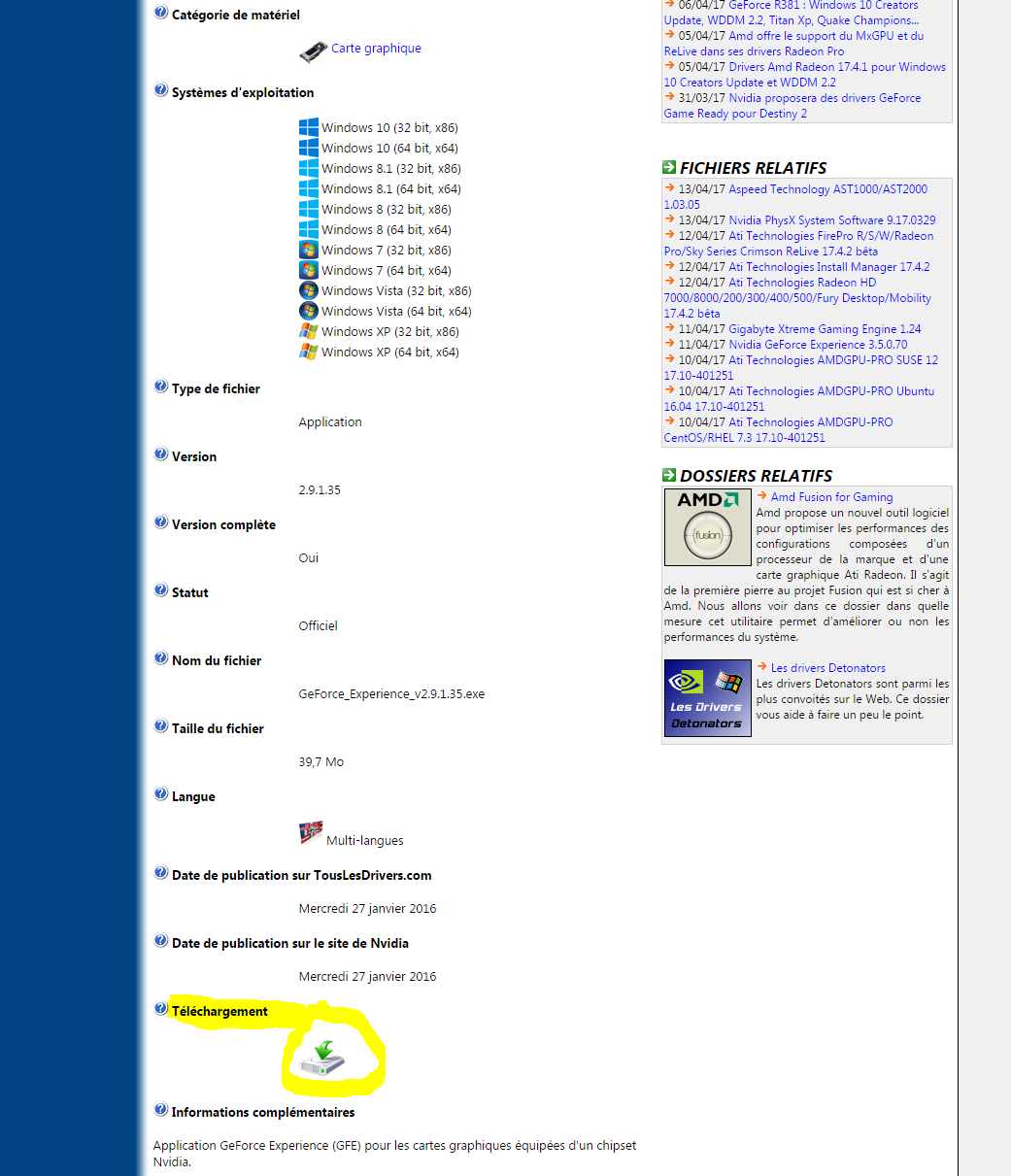

    Ne m' intéressant pas aux jeux, mais seulement à la capture d'écran du Bureau, j'ai compris que je pouvais ré- installer GeForce Expérience 2.9. et je l'ai trouvé ici https://www.touslesdrivers.com/index.php?v_page=23&v_code=47895
    J'ai d'abord désinstaller la version 3.5 de GeForce Expérience, car sinon Nvidia n'installe pas la version 2.9
    Puis clic sur téléchargement sur touslesdrivers.com (opté serveur N°1)
    J'ai installé la version 2.9, retrouvé sur le Bureau l'ancien raccourcit (vert) et tout est rentré dans l'ordre.

    Apres ceux qui veulent absolument Share et qui arrive à installer GeForce dernière version, il peuvent soit suivre les indications de Nvidia Assistance citée plus haut et récupérer Share ...
