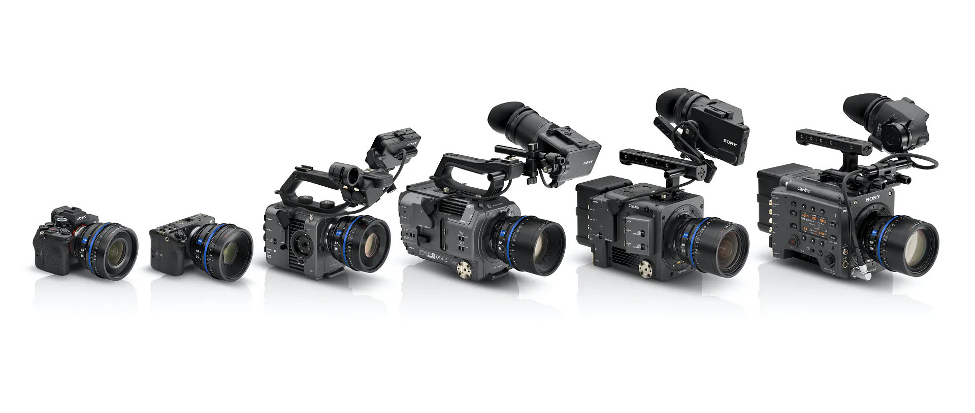

Cette nouvelle série comporte un total de 6 objectifs partageant tous le même diamètre avant de 95 mm :
Avec leur conception compacte et légère (environ la moitié du poids et de la taille des Supreme Prime), ces objectifs sont pratiques à utiliser dans n’importe quelle condition de tournage, offrant une gamme complète allant du grand-angle au téléobjectif.

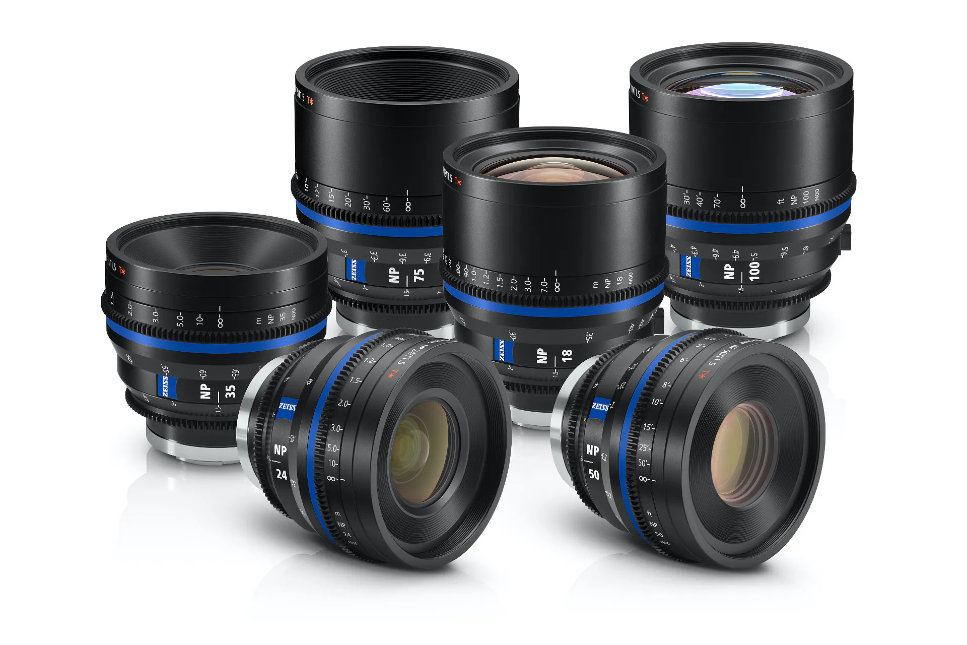

- 18mm T1.5 – longueur : 112 mm, poids : 1200g, Close focus : 25cm
- 24mm T1.5 – longueur : 89 mm, poids : 880g, Close focus : 35cm
- 35mm T1.5 – longueur : 89 mm, poids : 880g, Close focus : 45cm
- 50mm T1.5 – longueur : 89 mm, poids : 930g, Close focus : 50 cm
- 75mm T1.5 – longueur : 112 mm, poids : 1130g, Close focus : 75cm
- 100mm T1.5 – longueur : 112 mm, poids : 1260g, Close focus : 1m

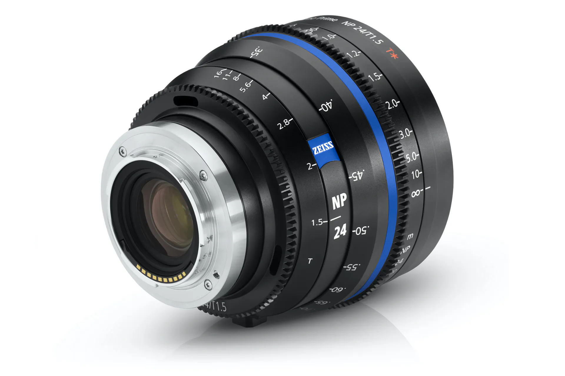

La position des bagues de mise au point et de diaphragme reste la même sur toutes les longueurs focales, ce qui simplifie le changement d'objectif notamment lorsqu’on utilise des moteurs de mise au point et/ou de diaphragme.
Plus spécifiquement, la bague de mise au point présente une rotation de 280° tandis que la bague de diaphragme présente une rotation de 90° et une échelle non linéaire.

Avec leur ouverture de T1.5 (même pour l'objectif ultra-grand-angle de 18 mm, ce qui est remarquable), ils offrent la possibilité d’obtenir des images avec une profondeur de champ extrêmement faible, permettant ainsi d'isoler proprement le sujet, tout en garantissant une entrée suffisante de lumière dans toutes les situations.
Zeiss promet un bokeh élégant, crémeux et parfaitement circulaire (caractéristique de leurs optiques cinéma) avec un diaphragme à 12 lames. On retrouve un piqué très doux, ainsi qu’une chute de la mise au point agréable qui reste cohérente sur chaque objectif. Le fabricant pousse même cette volonté de cohérence encore plus loin en assurant que ces nouveaux objectifs Nano devraient également s'harmoniser parfaitement avec les Supreme Prime déjà existants.

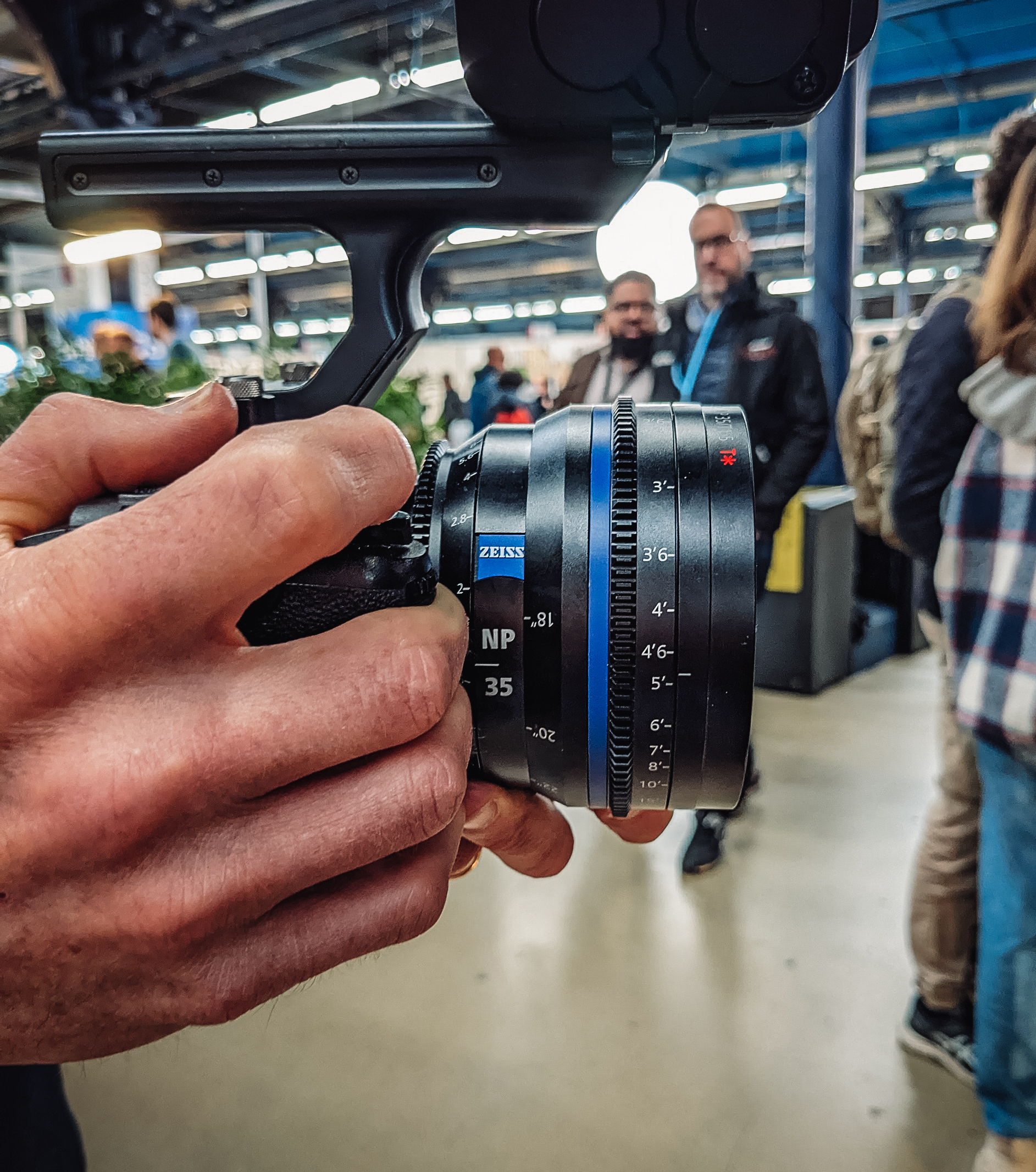

Les visiteurs du Micro Salon de l'AFC à Paris (7 et 8 février) ont déjà eu la chance de tourner quelques séquences d’essai avec ces optiques, nous avons notamment pu les voir sur le stand de Sony :
tandis qu’elles seront à nouveau présentées au BSC Expo à Londres du 15 au 17 février.

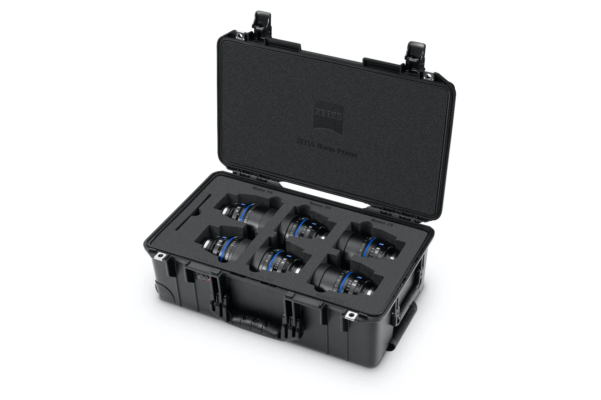

Les ZEISS Nano Primes sont disponibles en précommande dès maintenant au prix de 25.950$ (soit 23.000€ HT en Europe), pour l'ensemble des six pièces ainsi que la mallette de transport.
Sachez qu’il est également possible de commander les objectifs individuellement pour 4.490$ chacun, mis à part le 18mm et le 100mm affichés à 4.990$.
