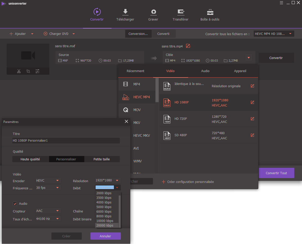

Comment ça marche?
Une ergonomie intuitive.

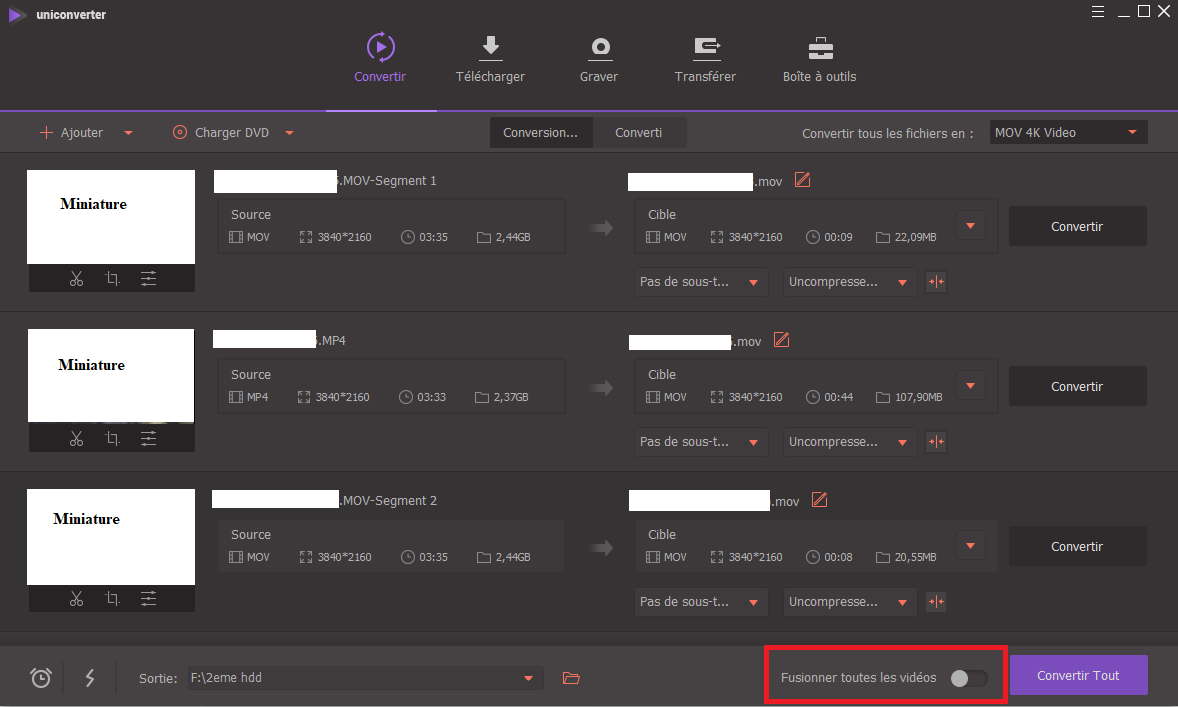

Le logiciel s'ouvre sur l'onglet « Convertir ». Un bouton permet de sélectionner le rush à convertir, puis il est ajouté à la liste des tâches à effectuer.
Les paramètres de conversion sont accessibles en cliquant sur le petit triangle de la colonne de droite.
Fenêtre des réglages du format de sortie.
Il est possible de choisir le débit de la conversion, jusqu'à 40Mbit/s en 4K et jusqu'à 20Mbit/s en full HD.
Il est également possible de mettre plusieurs vidéos dans la listes des tâches, et d'ensuite lancer l'exportation des fichiers à la suite.
Une fois la ou les conversion(s) effectuée(s), les vidéos converties apparaissent dans le second onglet (situé en haut de la fenêtre).
Attention, à la fermeture du logiciel la liste des tâches et la liste des fichiers convertis s'efface. Il serait donc judicieux de ne pas faire de liste de conversion trop longue, au cas où il y ait un bug.
Quantification / échantillonnage
Aucune information sur la quantification ou la structure d’échantillonnage n'est indiquée lors de la conversion.
J'ai réalisé quelques tests qui m'ont permis de vérifier que les rushs en 4:2:0 8bit restent bien en 4:2:0 8bit après la conversion.
J'ai également converti un rush présent sur mon PC, initialement en 4:2:2 10bit. J'ai choisi l'option de conversion « identique à la source », en .mxf. Le fichier vidéo obtenu était en 4:2:0 10bit (information obtenue grâce au logiciel MediaInfo).
Uniconverter est donc compatible avec les vidéos 10bit. Ce test n'est cependant pas suffisant pour affirmer qu'Uniconverter ne peut exporter que des fichier échantillonnée en 4:2:0.
Peut-être qu'une mise à jour rendra le logiciel compatible avec les vidéos en 4:2:2.

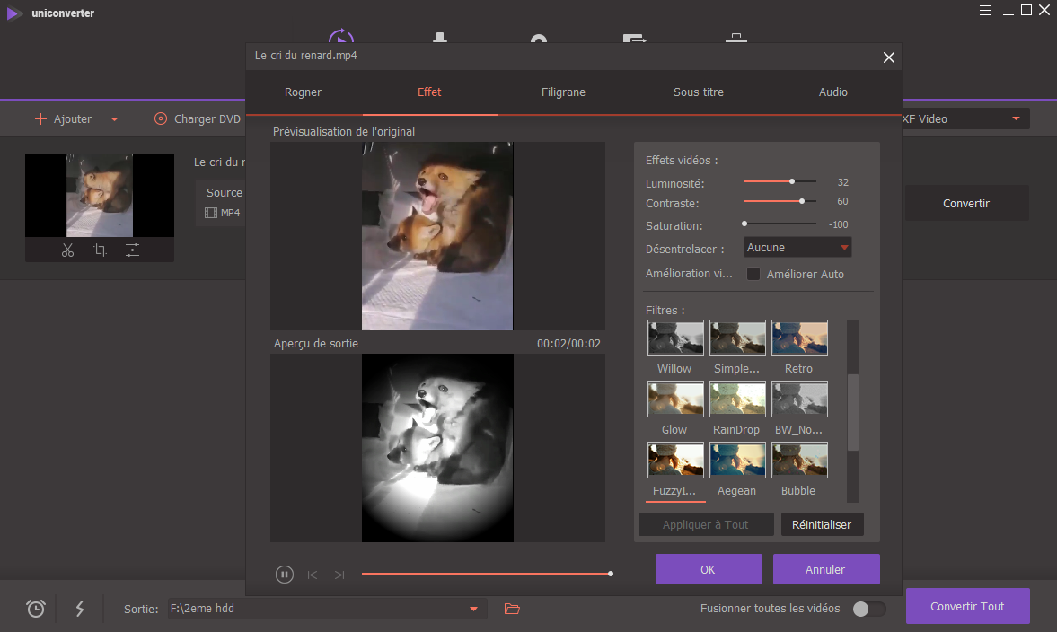

Il est possible de retoucher l'image : rogner, régler la luminosité, le contraste et la saturation. Il est aussi possible d'ajouter un filtre créatif, mais c'est anecdotique.

L'accélération graphique est activable dans les préférences du logiciel, si la carte graphique est compatible avec Uniconverter (liste en bas de la liste [OFFICIEL] Tech Specs | Wondershare UniConverter ).
J'ai effectué deux fois le même export (4 minutes d'un fichier 4K, en .mov H.264, 40Mbit/s), sans puis avec l'accélération graphique CUDA de ma GeForce GTX 950M (NVIDIA).
Le premier export a duré environ 1 heure. Le second, bénéficiant de l'accélération graphique, a duré moins de 10 minutes.
En bénéficiant de l'accélération graphique, les exports dans Uniconverter sont à peu de choses près aussi rapides que dans ma version d'Adobe Premiere !
Il est donc fortement conseillé d'aller cocher cette option dans les préférences (par défaut elle est désactivée) avant de commencer les premiers rendus.

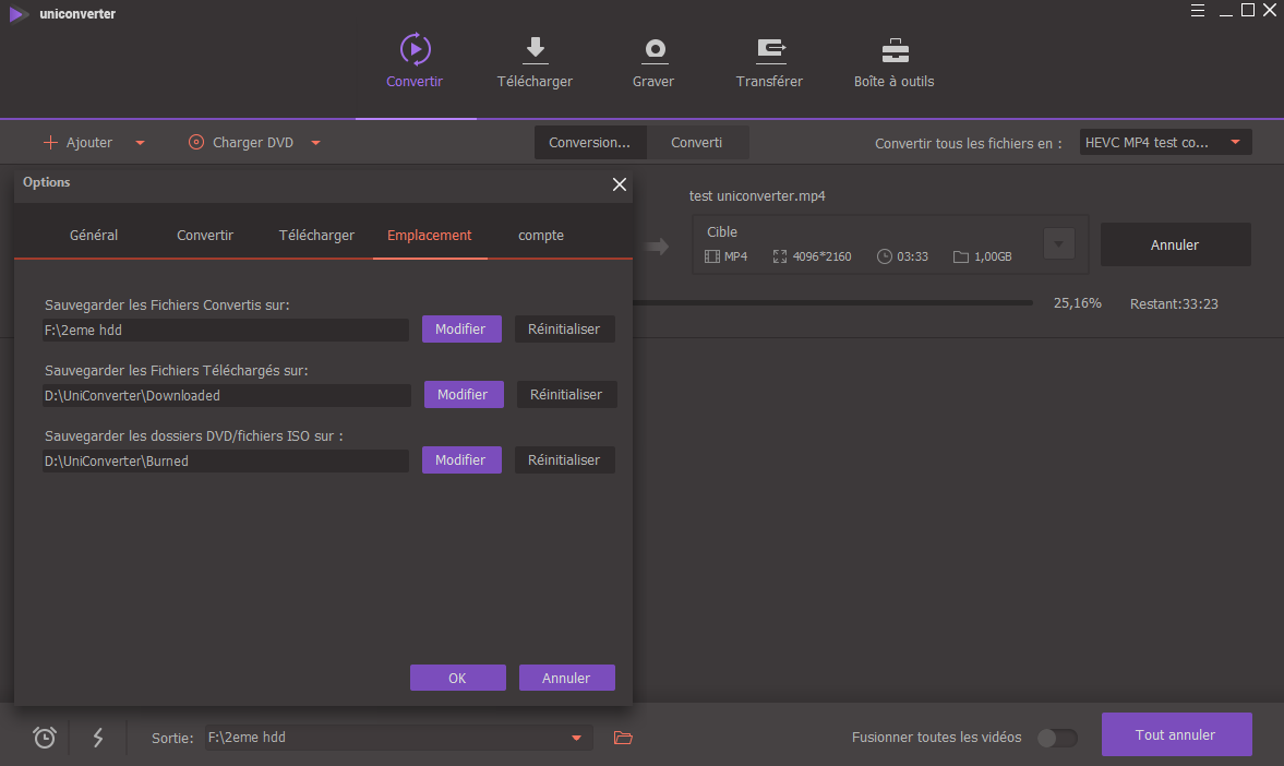

Il y a un bouton en haut à droite de la fenêtre qui permet d'ouvrir le menu des préférences. Dans ce menu il est possible de choisir la destination par défaut des fichiers convertis.
Il est fortement recommandé de choisir celle des téléchargements, car elle n'est actuellement modifiable qu'ici. Impossible de changer lorsque l'on est dans l'onglet « télécharger ».

En bas de la fenêtre principale on peut remarquer un bouton « fusionner toutes les vidéos ». Ainsi, toutes les vidéos de la file d'attente seront mises bout à bout dans un seul fichier vidéo.

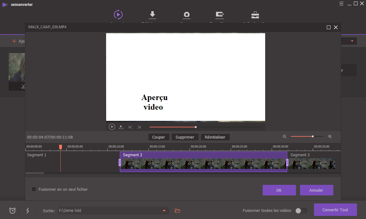

Sous la miniature du (des) fichier(s) de la liste d'attente, il y a une icône en forme de ciseaux. Un sous-menu s'ouvre. Il est alors possible de scinder le fichier en plusieurs clips, avec une précision à l'image près, ainsi que de supprimer les parties de la vidéo inintéressantes.
Sous-menu édition de vidéo.
Note : les miniatures des vidéos s'affichent bien. J'ai masqué le visage qui apparaissait)
Pour réarranger les clips entre eux, il faut retourner dans le menu principal et faire glisser les clips dans l'ordre souhaité.
Pour rythmer la vidéo il faudra faire des aller-retour entre les menus. Ce n'est pas réellement pratique.
De plus il est impossible de faire du montage multi-pistes, ni même de sauvegarder la « file d'attente ».
Faire un montage plutôt long est donc risqué, car en cas de mauvaise manipulation ou de plantage du logiciel tout l'avancement du projet est perdu. Cette fonctionnalité de montage est donc à réserver pour des projets simples, de type "bout à bout" de quelques clips.

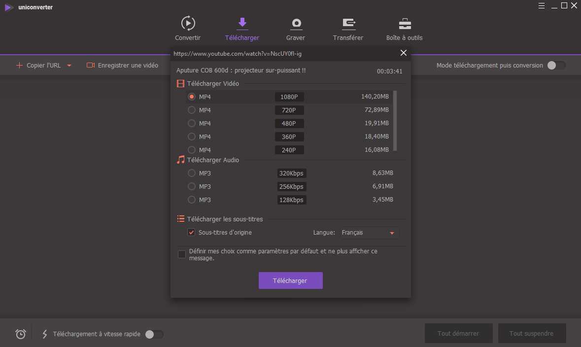

Il est possible de télécharger une vidéo provenant d'internet. Pour cela il faut entrer le lien de la vidéo correspondante, puis choisir un format et une résolution de conversion.
Seuls les formats MP4 et MP3 sont disponibles actuellement.
Ce sont les serveurs d'Uniconverter qui effectuent la conversion. La puissance du PC n'est donc pas mise à l'épreuve.
Attention à bien respecter les droits d'auteur en téléchargeant une vidéo. Hadopi risquerait de sévir
